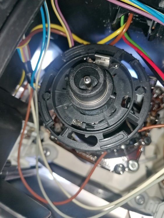

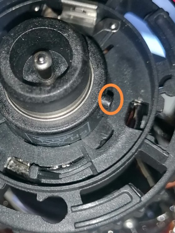

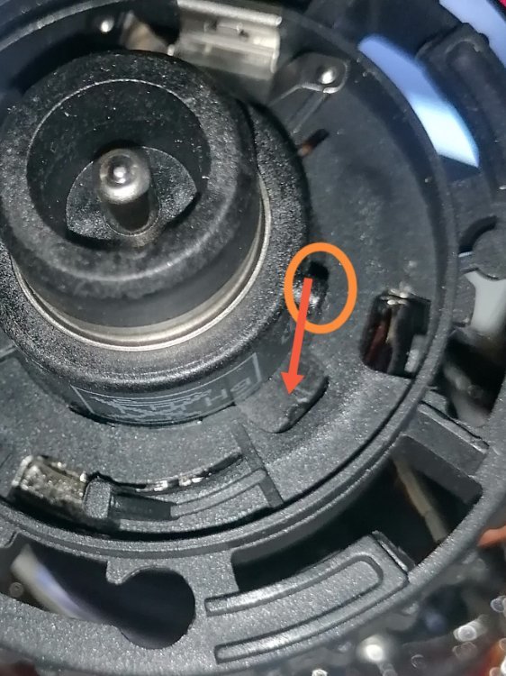

francisco glz a4 b6 Publicado 27 de Mayo del 2024 Denunciar Publicado 27 de Mayo del 2024 (editado) Le acabo de cambiar el xenon al a3 8p sportback 2005 y es muy fácil una vez estudias el funcionamiento del balastro interior del faro donde asienta la bombilla d2s. Hay que tener en cuenta que hay que mover la pestaña interior para que entren las pestañas de la bombilla xenon, mi fallo era que le ponía el conector de la corriente antes de conectar el balastro y entonces tiene un clip que lo hacia girar automáticamente sin poder anclarlo. Una vez q estudie el funcionamiento entro a la primera. Doy los pasos que segui: Primero puse la bombilla con el cable hacia abajo, luego puse la pieza plástica q lo sujeta, luego aline el balastro y lo introduce en la bombilla, lo gire en sentido cierre, luego conecte el cable al balastro se escucho un clic (esto es que al entrar el conector le da a una pestaña y hace girar el interior del balastro para unirlo y q no se suelte). Y ya estaría se monta la caperuza exterior y espero q dure otros 20 años. Jej No he tenido que desmontar nada, ni paragolpes ni faro ni paso de ruedas. En mi caso los cables se deshacía, le metí funda termosellable y como nuevos Editado 27 de Mayo del 2024 por francisco glz a4 b6 Responder
