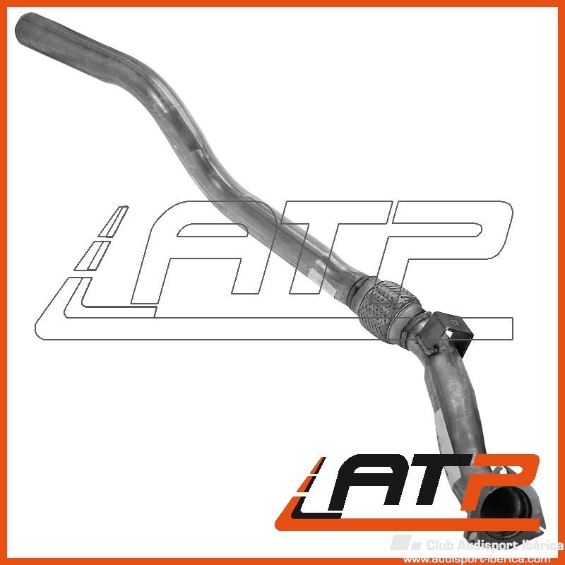

Buenas chavales quería haceros una consulta por que tengo que pasar itv ya , y encesito el tramo de escape de mi coche que es un 1.8t quattro y todos los tramos de escape que encuentro son como este que os muestro y quería saber si es valido para mi a4 b5 1.8t quattro , dado que no logro encontrar tramos específicos que directamente pongan que son para quattro y empiezo a sospechar que es el mismo pero antes de comprar nada prefiero preguntaros .

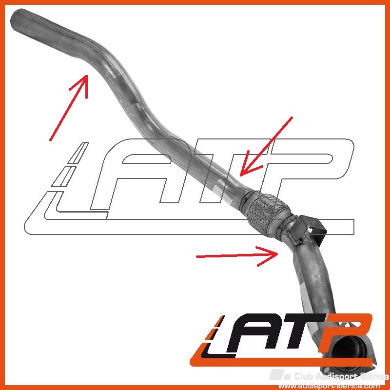

No se si sirve para tu coche, parece que sea para tdi y sin catalizar, pero independientemente de eso, no me gusta lo que te he marcado con las flechas, en esos puntos se reduce demasiado el diámetro interior

No no , ese es el tramo original del del 1.8t el catalizador va después y después del cata el turbo .
A mi solo me preocupa que sea valga o no el tramo para un quattro .

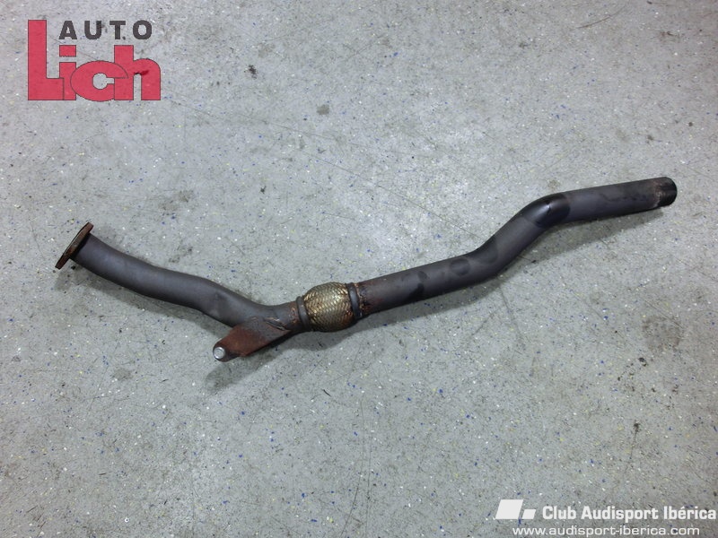

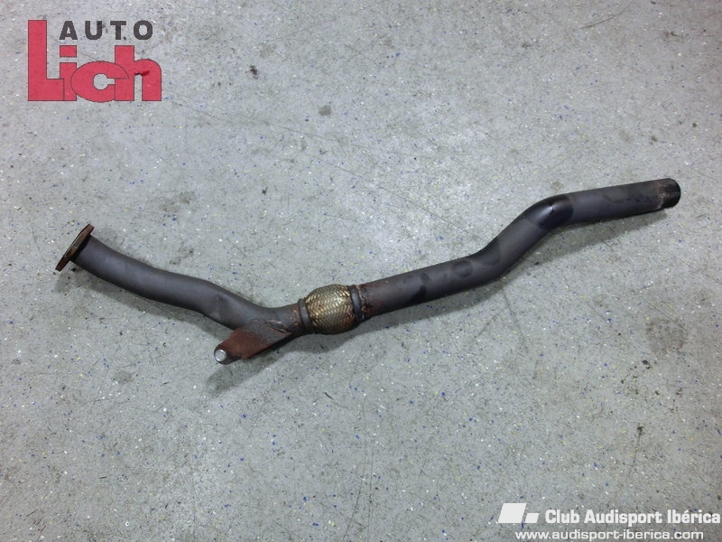

Aquí pongo otras fotos de otro tramo pero evidentemente no se si es para quattro o para un 1.8t normal .
Pues la verdad es que llevan referencias distintas, en tu caso es la 8D0 253 301 CC que está anulada y se sutituye por la acabada en CL, aunque hay la misma para automatico con tracción normal que es la CJ y vale lo mismo. Es posible que lo que cambie sea el soporte donde va fijado al motor. De todas maneras pon de que año es el coche en tu perfil y lo miro mejor, yo he mirado del año 98.

Gracias tio!!!! de verdad yo no se que pasa con el tramo de este coche que no logro encontrar nada de nada todo lo que me sale es para el 1.8t normal , no se que lios se traerá la audi con esta referencia pero llevo buscando un tramo desde hace ya un tiempo y nada de nada .
El año de construcción del coche es del 1997 , a ver si asi saco alguna conclusión , si no me va a tocar irme a la audi y aflojarles la mandanga o algún taller de escapes y que me agan el tramo artesanalmente con el sobrecoste que ello implica .
