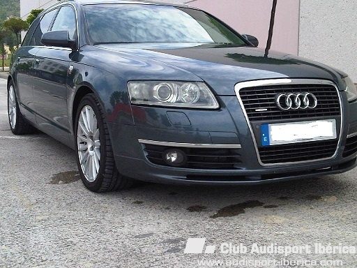

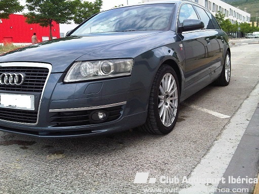

gonchito Publicado 26 de Febrero del 2014 Denunciar Publicado 26 de Febrero del 2014 Aqui veras mejor el faldon..... Responder
gonchito Publicado 26 de Febrero del 2014 Denunciar Publicado 26 de Febrero del 2014 A ver que te parece...... Responder

Quattro_3.0 TDI Publicado 27 de Febrero del 2014 Denunciar Publicado 27 de Febrero del 2014 Que guapo el faldón delantero!!!! Responder

dared Publicado 8 de Marzo del 2018 Denunciar Publicado 8 de Marzo del 2018 En 26/2/2014 a las 15:49, gonchito dijo: A ver que te parece...... Refloto! Sabes cómo va pegado? Responder
alcoscar Publicado 8 de Marzo del 2018 Denunciar Publicado 8 de Marzo del 2018 Lleva una cola especial, pero con lo que usan para pegar las lunas de los coches debería quedarse bien. Responder
dared Publicado 8 de Marzo del 2018 Denunciar Publicado 8 de Marzo del 2018 hace 13 minutos, alcoscar dijo: Lleva una cola especial, pero con lo que usan para pegar las lunas de los coches debería quedarse bien. Perfecto, lo decía por si había que llevarlo al taller o lo podía poner uno mismo Responder
alcoscar Publicado 8 de Marzo del 2018 Denunciar Publicado 8 de Marzo del 2018 Creo que en etka viene la referencia del pegamento. Si, D172090A2. Responder
dared Publicado 8 de Marzo del 2018 Denunciar Publicado 8 de Marzo del 2018 hace 35 minutos, alcoscar dijo: Creo que en etka viene la referencia del pegamento. Si, D172090A2. Perfecto le echaré un ojo y a ver si me decido por el faldón que ya lo he encontrado en eBay por unos 100€ con envío incluido Responder
gonchito Publicado 9 de Marzo del 2018 Denunciar Publicado 9 de Marzo del 2018 hace 10 horas, dared dijo: Refloto! Sabes cómo va pegado? Ese fue mi coche, me lo pusieron con tornillo y buen pegamento de carrocero, ellos ya saben..... Responder
