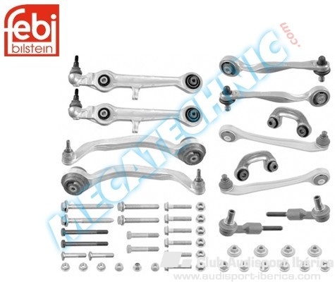

Portugues Publicado 16 de Febrero del 2014 Denunciar Publicado 16 de Febrero del 2014 Meyle o Mapco son los mejores....eso si...a unos 300 el juego completo. En ebay tienes juegos a elegir desde los 150 euros... Un buen juego de slientblocks,como powerflex,salen una pasta...mas que los brazos....si no que le pegunten a Rafa20_VT que los monto todos.... Un saludo.Portugues. Responder

jafv Publicado 16 de Febrero del 2014 Denunciar Publicado 16 de Febrero del 2014 No vas a encontrar kits de brazos para el Allroad. Los superiores si valen los de los kit normales, pero los brazos inferiores llevan otros tacos mas reforzados. En cada brazo los tacos se pueden cambiar, pero las rótulas no, por lo que si lo que está cascado es una rótula en algún brazo, te toca cambiar el brazo entero. Yo hace ya un tiempo cambié todos los silentblocks delanteros, que no los brazos, y los dos semibrazos con su rótula de la dirección. Compre los silentblocs (tacos) de Meyle en un vendedor alemán en ebay. Responder

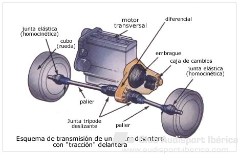

Rickyskyroller Publicado 17 de Febrero del 2014 Autor Denunciar Publicado 17 de Febrero del 2014 Hola junjorr yo nuevo en esto llevo 3 meses con mi allroad con 151000km, y ese ruido lo tengo y se te lo provoca la direccion es tema de brazos o rotulas de direccion, para mi con un gato y maña, se cambia facil lo puedes hacer en casa.puede ser una de estas: tu problema seria uno de los que estan a la derecha, abajo,pero antes revisa las gomas de las homocineticas, no vaya a ser una de esas, mira se estan rajadas y se si, mira el estado de ella limpia todo y cambia. te dejo el esquema para que veas donde buscar, un saludo Responder
Portugues Publicado 17 de Febrero del 2014 Denunciar Publicado 17 de Febrero del 2014 No vas a encontrar kits de brazos para el Allroad. Los superiores si valen los de los kit normales, pero los brazos inferiores llevan otros tacos mas reforzados. En cada brazo los tacos se pueden cambiar, pero las rótulas no, por lo que si lo que está cascado es una rótula en algún brazo, te toca cambiar el brazo entero. Yo hace ya un tiempo cambié todos los silentblocks delanteros, que no los brazos, y los dos semibrazos con su rótula de la dirección. Compre los silentblocs (tacos) de Meyle en un vendedor alemán en ebay. Si que existen,especificos para ese coche concreto,pero no a 150 euros ni de malas marcas...si buscas en bilstein,mapco,o bien meyle,los hay...eso si,a 300 euros de media. Un saludo.Portugues. Responder
jafv Publicado 17 de Febrero del 2014 Denunciar Publicado 17 de Febrero del 2014 En su momento yo no encontré kits, pero si los hay, bienvenidos sean. Y un kit completo de los ocho brazos por 300€, me escuece, pero no me parece caro si empiezas a sumar lo que cuestan los silentblocks y cambiarlos (hace falta prensa). Responder
