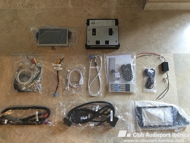

Albino Publicado 16 de Octubre del 2015 Denunciar Publicado 16 de Octubre del 2015 Hola Marrones, me presento vengo del foro A5, donde allá por el año 2009 compré el famoso Interface conocido como el de "El Alemán", basado en win CE 5, del que se habló mucho también en este foro y que he llevado instalado satisfactoriamente hasta ahora.. que he decidido adquirir el C100 C310 y que acabo de recibir. He leído de arriba abajo este hilo para ver las posibilidades del aparato que gracias a foreros como tu podemos disfrutar los demás. y ahora llegado el momento de la instalación no me aclaro muy bien habéis confeccionado algún Brico del procedo de instalación?, si es así me encantaría que me lo pasarais, ya que no me aclaro mucho, gracias de antemano. después de la instalación. Y luego ya me empaparé del tema de actualizaciones, skins, mapas, radares, etc.. que he visto cosas muy chulas por aquí. Bueno aquí me tenéis para lo que sea :db: Responder
Albino Publicado 16 de Octubre del 2015 Denunciar Publicado 16 de Octubre del 2015 (editado) Esto es lo que he recibido Editado 16 de Octubre del 2015 por Albino Responder

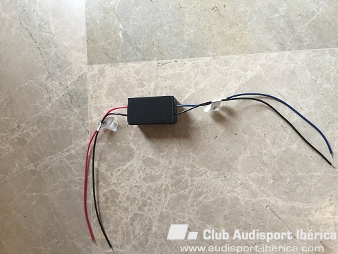

Albino Publicado 16 de Octubre del 2015 Denunciar Publicado 16 de Octubre del 2015 y... que es esta caja negra y para que sirve? Responder

marrones Publicado 18 de Octubre del 2015 Autor Denunciar Publicado 18 de Octubre del 2015 y... que es esta caja negra y para que sirve? 12.jpg Saludos, Que etiquetas llevan los cables de esa caja? Podría ser un regulador para la camara trasera? Responder
