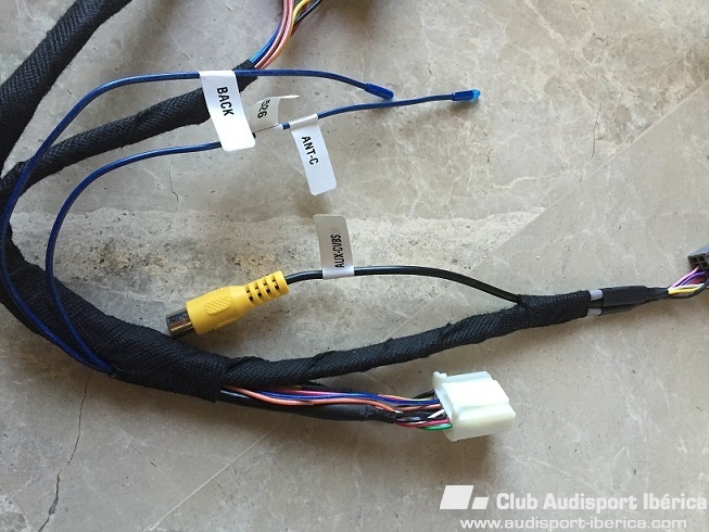

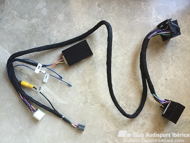

Albino Publicado 22 de Octubre del 2015 Denunciar Publicado 22 de Octubre del 2015 me he dado cuenta de que este cable que he recibido es algo diferente del vuestro.. lleva una toma AUX-CVBS y dos cables azules en los que pone BACK y ANT-C, sabéis para que son? Responder
Albino Publicado 22 de Octubre del 2015 Denunciar Publicado 22 de Octubre del 2015 Aqui con más detalle.. Responder
marrones Publicado 22 de Octubre del 2015 Autor Denunciar Publicado 22 de Octubre del 2015 Saludos, Ya veo que el cableado ha cambiado un poco. El RCA de AUX-CVBS, si está bien etiquetado, podría ser la salida de video para la Dual zone (pantallas traseras para los ocupantes), eso si, faltaría el de audio. El Back, puede ser la detección de marcha atrás - es decir, señal de los pilotos de marcha atrás, de forma que el navi sepa cuando conmutar a la entrada de video (de otro cable que debe haber recibido). El de Ant-C, podría ser Antena, pero no la necesitamos en nuestro equipo,porque se mantiene la Concert, y el S100 no lleva radio. Tienes un cable con un RCA etiquetado como Back o Reverse y otro cable para enviarle la corriente? Responder

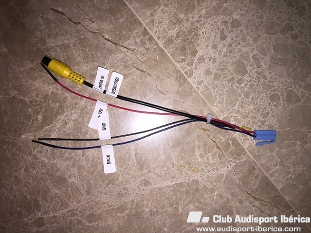

Albino Publicado 22 de Octubre del 2015 Denunciar Publicado 22 de Octubre del 2015 (editado) Saludos, Ya veo que el cableado ha cambiado un poco. El RCA de AUX-CVBS, si está bien etiquetado, podría ser la salida de video para la Dual zone (pantallas traseras para los ocupantes), eso si, faltaría el de audio. El Back, puede ser la detección de marcha atrás - es decir, señal de los pilotos de marcha atrás, de forma que el navi sepa cuando conmutar a la entrada de video (de otro cable que debe haber recibido). El de Ant-C, podría ser Antena, pero no la necesitamos en nuestro equipo,porque se mantiene la Concert, y el S100 no lleva radio. Tienes un cable con un RCA etiquetado como Back o Reverse y otro cable para enviarle la corriente? Imagino que te refieres a este cable no? También lleva un cable + y uno a masa, imagino que de esos se podría sacar la corriente para la cámara, lo que no se es de donde jeje Editado 22 de Octubre del 2015 por Albino Responder
marrones Publicado 23 de Octubre del 2015 Autor Denunciar Publicado 23 de Octubre del 2015 Saludos, Ya veo que el cableado ha cambiado un poco. El RCA de AUX-CVBS, si está bien etiquetado, podría ser la salida de video para la Dual zone (pantallas traseras para los ocupantes), eso si, faltaría el de audio. El Back, puede ser la detección de marcha atrás - es decir, señal de los pilotos de marcha atrás, de forma que el navi sepa cuando conmutar a la entrada de video (de otro cable que debe haber recibido). El de Ant-C, podría ser Antena, pero no la necesitamos en nuestro equipo,porque se mantiene la Concert, y el S100 no lleva radio. Tienes un cable con un RCA etiquetado como Back o Reverse y otro cable para enviarle la corriente? Imagino que te refieres a este cable no? También lleva un cable + y uno a masa, imagino que de esos se podría sacar la corriente para la cámara, lo que no se es de donde jeje 5.jpg Efectivamente, seguro que este es para la cámara trasera. Lo que no se es el back del cable grande. Lo consultare. Responder
Albino Publicado 23 de Octubre del 2015 Denunciar Publicado 23 de Octubre del 2015 (editado) Saludos, Ya veo que el cableado ha cambiado un poco. El RCA de AUX-CVBS, si está bien etiquetado, podría ser la salida de video para la Dual zone (pantallas traseras para los ocupantes), eso si, faltaría el de audio. El Back, puede ser la detección de marcha atrás - es decir, señal de los pilotos de marcha atrás, de forma que el navi sepa cuando conmutar a la entrada de video (de otro cable que debe haber recibido). El de Ant-C, podría ser Antena, pero no la necesitamos en nuestro equipo,porque se mantiene la Concert, y el S100 no lleva radio. Tienes un cable con un RCA etiquetado como Back o Reverse y otro cable para enviarle la corriente? Imagino que te refieres a este cable no? También lleva un cable + y uno a masa, imagino que de esos se podría sacar la corriente para la cámara, lo que no se es de donde jeje 5.jpg Efectivamente, seguro que este es para la cámara trasera. Lo que no se es el back del cable grande. Lo consultare. Ok, gracias, yo creo que el back del cable grande va conectado a el otro back para dar corriente a la cámara, es posible?, porque no sé de qué manera detectaría que has engranado la marcha atrás solo conectando esos dos cables sin ninguna otra conexión a la bombilla del piloto ni nada Editado 23 de Octubre del 2015 por Albino Responder
