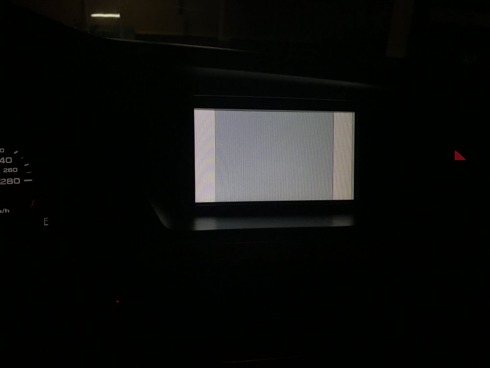

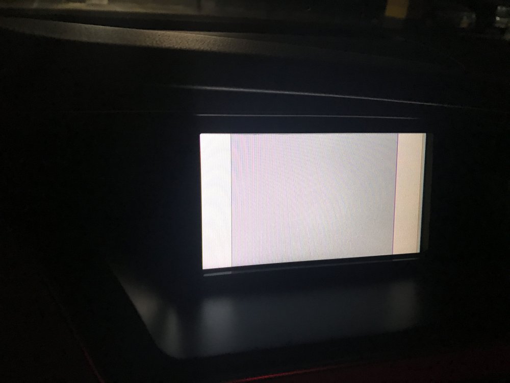

alberto00 Publicado 1 de Agosto del 2017 Denunciar Publicado 1 de Agosto del 2017 Buenas, tengo un similar al s100 y talvez alguien haya tenido este problema Luego de un lavado del auto, comenzó a tener el siguiente problema: la pantalla comenzó a aparecer borrosa y sin señal de video, aunque el audio seguia perfecto, el problema es el video, inclusive volví al modo normal del Symphony e igual el audio perfecto pero sin video. Quité la pantalla para desconectarla en la parte trasera y luego de volver a conectarla, voilá de nuevo el video, pero comenzó la pesadilla, ya que en cualquier momento se queda sin video y toca hacer el procedimiento de nuevo. Ya le hice reset, le desconecté la camara reversa (ya que fijo se iba el video al accionarla) pero igual al cabo de unos kms me quedo sin video de nuevo Alguna experiencia similar o ayuda? Anexo las fotos del problema.. muchas gracias Responder
