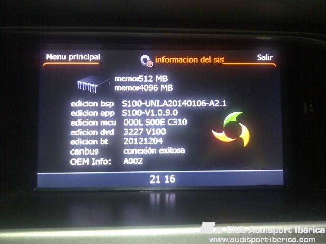

marrones Publicado 17 de Marzo del 2014 Autor Denunciar Publicado 17 de Marzo del 2014 Buenas Marrones, Como ya lo has probado, a ver si puedes echarme una mano con esto: 1.- Cómo haces para que no corte la voz y esta se atenúe, el mío esta continuamente cortándola en modo gps. 2.- Siempre cuando arranco enciende el navegador, tengo que esperar a que arranque y luego lo cierro y algunas veces, con el apagado o cerrado y estando en la pantalla de radio vuelve a encender o darme alguna voz el sistema solo. 3.- He desconectado desde el vagcom la salida aux, para ver si había algún cambio, y nada todo sigue como si estuviera activada. Gracias Voy a tratar de reproducir los casos que dices y grabarlos. De momento pásame la pantalla donde se ve la versión de firmware que llevas. Tal que esta: Llevo igo8 ahora porque es la Microsd lo traía y dice las frases completas y atenúa la voz al dar una orden; música del S100, claro. Hay una configuración del S100 donde dices el volumen relativo de cada señal de audio también. Vamos a ver si damos con esos fallos. Responder

marrones Publicado 19 de Marzo del 2014 Autor Denunciar Publicado 19 de Marzo del 2014 Marrones, varia la edición mcu 000L con el tuyo. Por actualización, aunque varía la MCU no creo que sea. Si quieres para partir de 0 podemos tener el mismo soft de navegación. Por lo que comentas, me suena a que se te queda el navegador minimizado o en segundo plano y al arrancar se te lanza de nuevo. Eso se que lo hace porque al encender recuerda la última opción que tuviste abierta al apagar. Por cierto, revisa la configuración de los botones del volante y de la concert. Ya vienen predefinidas algunas funciones: por ejemplo, el botón Media no te lanzara el navegador? Si al cambiar a Aux pulsas media al arrancar el coche, también te lanzara el navegador. Me explico? Algunos de las funciones de los botones predefinidas no me vienen bien y quizá las cambie porque a mi no me vienen bien. Lo de las voces, me suena a los IGO Primo con Skins, voces TTS y loquendo con todas las opciones posibles configuradas. Por eso decía que hay que "comprar" un IGO limpito e ir añadiendo opciones, POI, radares... Sólo lo necesario. Haber si podemos solucionarlo. En el segundo Post puse la actualización que llevo, que es la última para el C310. Quizá ya haya alguna más. Las iré poniendo ahí. Responder
januro Publicado 20 de Marzo del 2014 Denunciar Publicado 20 de Marzo del 2014 Buenas Marrones, Al arrancar el coche, aunque hubiera estado en radio, el solo lanza el navegador, y tengo que darle a la pestaña de salir en la pantalla del navegador 2 o 3 veces y por fin se queda en la pantalla de radio, y otras veces aunque le de a salir desde la misma pantalla del navegador y ya este en radio alguna vez suena la voz del navegador, cosa que me trae loco. Todo lo anterior desde el botón de radio, que nunca pongo media. No se si me he explicado bien, estos chinos son la o****. Responder
