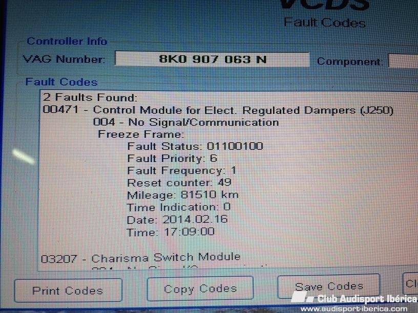

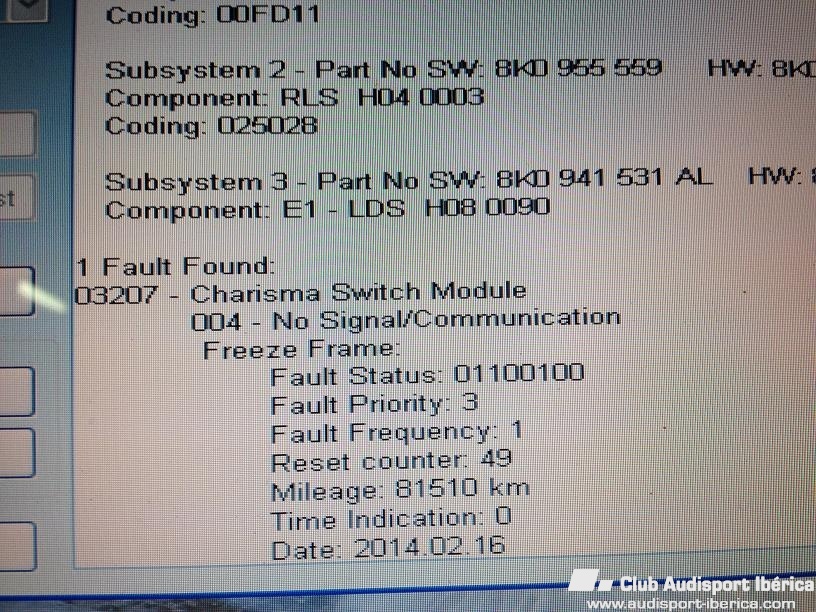

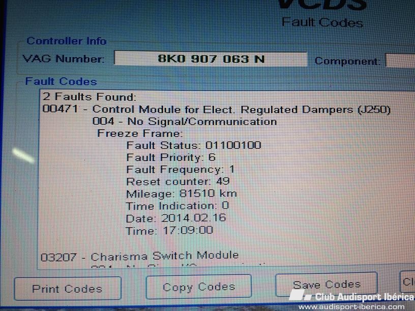

lito14 Publicado 17 de Febrero del 2014 Denunciar Compartir Publicado 17 de Febrero del 2014 buenas,alguien puede decirme donde puedo consultar estos fallos o decirme que son? 03175 00471 03207 llevo ads activado sin botonera,pero los otros 2 no se que son.intente activar la ventilacion aux,pero ni me sale en el mmi.gracias x adelantado.un saludo!!! Responder Enlace al comentario Compartir en otros sitios web More sharing options...
tonys Publicado 17 de Febrero del 2014 Denunciar Compartir Publicado 17 de Febrero del 2014 A parte de los números deberías poner el error completo. De todas formas, en esta página está el listado de errores: http://wiki.ross-tech.com/wiki/index.php/Category:Fault_Codes También puedes probar a ponerlos en google. Responder Enlace al comentario Compartir en otros sitios web More sharing options...
lito14 Publicado 17 de Febrero del 2014 Autor Denunciar Compartir Publicado 17 de Febrero del 2014 tienes toda la razon tonys,pero alguno no lo encuentro.pongo los 3.un millon de gracias!!! Responder Enlace al comentario Compartir en otros sitios web More sharing options...

ALL70 Publicado 17 de Febrero del 2014 Denunciar Compartir Publicado 17 de Febrero del 2014 (editado) El error "03207 - Charisma Switch Module" creo que era porque has activado el Drive Select con el vagcom, pero no tienes el mando para ello y se queja de que algo no le cuadra. Editado 17 de Febrero del 2014 por ALL70 Responder Enlace al comentario Compartir en otros sitios web More sharing options...
tonys Publicado 17 de Febrero del 2014 Denunciar Compartir Publicado 17 de Febrero del 2014 El primero es por activar el ADS y no tener la botonera. No pasa nada, solo indica que no hay comunicación con los "botones". El segundo es por activar la amortiguación regulable y no tener el módulo correspondiente. Igual que arriba, no pasa nada, solo indica que no hay comunicación con ese módulo. El tercero es por hacer una actualización del navegador sin "verificarla" con Alemania. Parece que no afecta a ninguna funcionalidad del navegador por lo que tampoco pasa nada. Responder Enlace al comentario Compartir en otros sitios web More sharing options...
lito14 Publicado 18 de Febrero del 2014 Autor Denunciar Compartir Publicado 18 de Febrero del 2014 El error "03207 - Charisma Switch Module" creo que era porque has activado el Drive Select con el vagcom, pero no tienes el mando para ello y se queja de que algo no le cuadra. gracias ALL70, si que llevo ADS sin botonera amigo. Responder Enlace al comentario Compartir en otros sitios web More sharing options...
lito14 Publicado 18 de Febrero del 2014 Autor Denunciar Compartir Publicado 18 de Febrero del 2014 El primero es por activar el ADS y no tener la botonera. No pasa nada, solo indica que no hay comunicación con los "botones". El segundo es por activar la amortiguación regulable y no tener el módulo correspondiente. Igual que arriba, no pasa nada, solo indica que no hay comunicación con ese módulo. El tercero es por hacer una actualización del navegador sin "verificarla" con Alemania. Parece que no afecta a ninguna funcionalidad del navegador por lo que tampoco pasa nada. muchas gracias tonys,me quedo bastante mas tranquilo,porque pensaba que podia ser de intentar activar la ventilacion auxiliar y que se hubiera jodido algo.1 millon de gracias!!! Responder Enlace al comentario Compartir en otros sitios web More sharing options...
