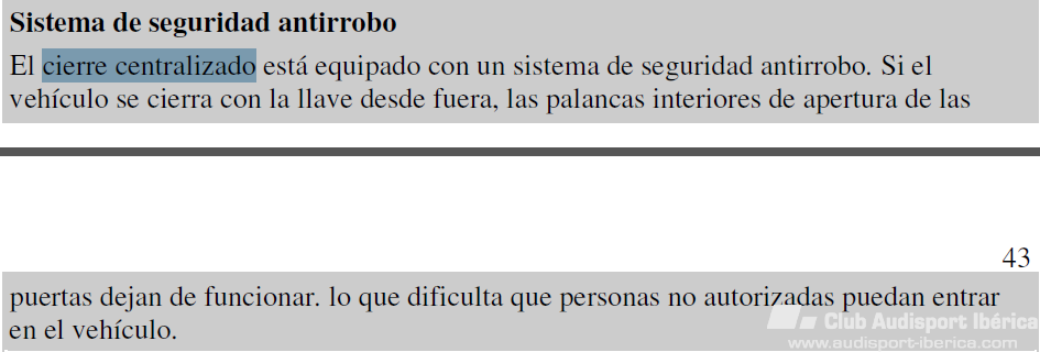

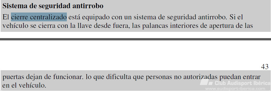

Referente al cierre centralizado, mi coche es de 2008. A lo mejor ha cambiado. En el mio, cuando cierras con el mando se bloquean las puertas de manera que no se pueden abrir desde dentro. Lo pone expresamente en el manual. No hace falta pulsar dos veces.

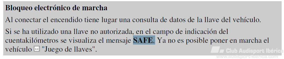

Por otro lado el inmovilizador no hay que activarlo. Cuando intentas arrancar con una llave que no está autorizada no arranca porque el chip no tiene el código correcto. No tendría sentido tener que estar conectando la alarma (cuando se tenga) y el inmovilizador cada vez que cierras el coche.
Adjunto extractos de mi manual.
