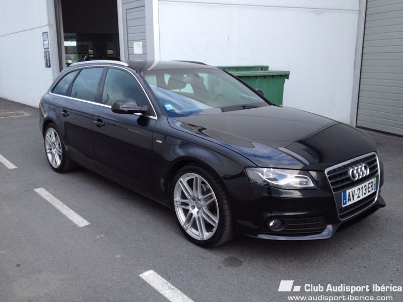

Albertacho Publicado 18 de Febrero del 2014 Denunciar Publicado 18 de Febrero del 2014 Muy buenas, recientemente he adquirido un a4 avant 2.0 tdi de 143 cv equipado con unas 255-35 zr 19 que la verdad le quedan que ni pintadas, mis expectativas eran altas y suponía que el consumo del vehículo sería un poco más alto aunque después de los primeros 1000km esto me empieza a asustar. Por ello me estoy planteando bajar la goma a un 235-35-19, es esto factible??? me lo aconsejais??? he visto que las medidaas son equivalentes para la misma llanta,, y el índice de carga??,,,conseguiré reducir consumos??? muchas gracias y perdón por mi ignorancia sobre el asunto Responder

Aixman Publicado 20 de Febrero del 2014 Denunciar Publicado 20 de Febrero del 2014 Pues voy aportar mi opinión ya que tengo el mismo coche que tú, he llevado 16, 18 y ahora 19" y también vivo en galicia ( de hecho me muevo también bastante por Santiago). He de decir que el cambio de consumo que puedes tener de llevar 16 a 19 puede ser de un litro como mucho. A lo mejor tenías la idea de que el coche se moviera en los consumos que anuncia el fabricante pero nada mas lejos de la realidad. En primer lugar porque esto es galicia, con bastante montaña y donde el consumo en cuesta se dispara. Después porque obviamente el tamaño va a influir pero obviamente no va a hacer milagros. Otro factor es si el consumo lo has hecho en urbano donde se dispara. Respecto a la suspensión en autovía va de lujo, yo llevo la deportiva y el único inconveniente puede ser las carreteras con baches y los "put..." badenes. Te puedo decir que con una conducción bastante "alegre" me suele hacer Orense-Santiago en una media de un 7.5 con el coche bastante cargado. Y Santiago-Orense 6.5. También tengo en mente la repro. Saludos y a ver si nos cruzamos por Santiago... Responder

Albertacho Publicado 18 de Marzo del 2014 Autor Denunciar Publicado 18 de Marzo del 2014 Joer Aixman pues no entiendo tanta diferencia, 1,5 litros más el mio,,,,quizas sea el cambio multitronic???? que potencia motor llevas tu un 143 cv o 170???? la verdad no lo entiendo a lo mejor es una potencia un poco justa para esas dimensiones,,, si llegase al consumo que tienes me daría con un canto en los dientes y estaría más que conforme Responder
Aixman Publicado 19 de Marzo del 2014 Denunciar Publicado 19 de Marzo del 2014 Mi coche es el Tdie de cambio manual y obviamente el cambio influye pero para que exista esa diferencia me parece excesivo. Comprueba la presión de las gomas que es algo que influye. Otra cosa que puede llegar a suponer casi medio litro es viajar con el clima puesto y también el estilo de conducción obviamente. Los filtros de aire, etc... Suerte y ya nos cuenta. Saludos. Responder
