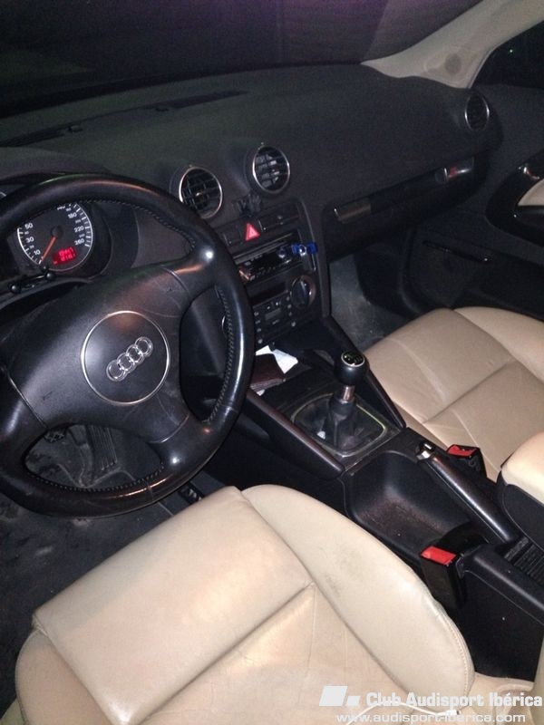

FranCooperS Publicado 20 de Febrero del 2014 Denunciar Publicado 20 de Febrero del 2014 Hola, tengo este volante y me gustaria colocar el del S3 achatado, me sirve el mismo airbag? tengo que comprar alguna otra pieza? gracias por ayudarme. Responder
FranCooperS Publicado 20 de Febrero del 2014 Autor Denunciar Publicado 20 de Febrero del 2014 Este es! Responder
FranCooperS Publicado 21 de Febrero del 2014 Autor Denunciar Publicado 21 de Febrero del 2014 Aparte de comprar volante + airbag, que mas necesito, gracias. Responder
