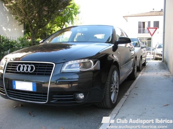

VALEN-SLINE Publicado 20 de Febrero del 2014 Denunciar Publicado 20 de Febrero del 2014 bueno despues de ver varios post de estos italianos , ya tienen su propio merchandaising para ponernos los faros de led , eso si sin ningun tipo de reforma a excepcion de el tipo de bombilla que querais poner , con permiso de los moderadores os paso el link http://www.subito.it/accessori-auto/fari-bixenon-led-audi-a3-8p-roma-63481513.htm Responder

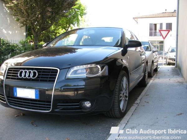

VALEN-SLINE Publicado 20 de Febrero del 2014 Autor Denunciar Publicado 20 de Febrero del 2014 pues quedan preciosos , que quereis que o diga Responder
Reynols Publicado 20 de Febrero del 2014 Denunciar Publicado 20 de Febrero del 2014 como quedan en el sline del anuncio!! Responder
wakon Publicado 20 de Febrero del 2014 Denunciar Publicado 20 de Febrero del 2014 Muy muy interesante lo mejor que he visto para el coche, no habia un brico en italiano de como lo hacian? Responder
MYR Publicado 20 de Febrero del 2014 Denunciar Publicado 20 de Febrero del 2014 Pues seré yo el raro pero no me gustan mucho, en los restyling los leds siguen una línea que aquí se pierde. Responder
wakon Publicado 20 de Febrero del 2014 Denunciar Publicado 20 de Febrero del 2014 Ami si me gusta y de hecho si encuentro unos reventados y encuentro el brico que puñulaba x ai lo mismo me lio la manta la cabeza jaja xq 800 pavos es mucha pasta Responder

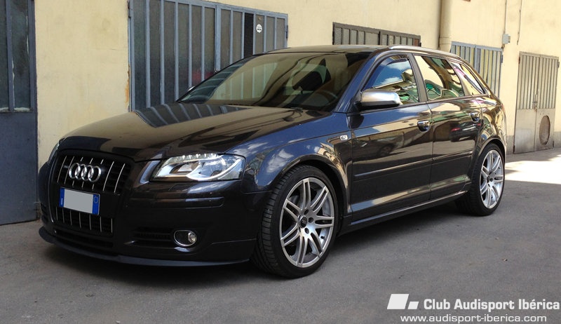

sego_sportback Publicado 20 de Febrero del 2014 Denunciar Publicado 20 de Febrero del 2014 pro3z.jpg pues quedan preciosos , que quereis que o diga QUE PASADA!!!!!!!! le quedan impresionantes.... lastima que valgan lo que valen... esta delantera me ha dado una idea... creo que me voy a animar a montar el espadin y pintar la parrilla de negro de momento hasta que monte otro paragolpes.... realmente bonito.... Responder
PolyA3 Publicado 20 de Febrero del 2014 Denunciar Publicado 20 de Febrero del 2014 Buaaaff increibles.. como quedan con el s line!!!!! Enviado desde mi GT-I9505 mediante Tapatalk Responder
JaviCobos.A3 Publicado 20 de Febrero del 2014 Denunciar Publicado 20 de Febrero del 2014 Uf! a mi me encantaría ponerlos al míoo!! como queda!S2 Responder

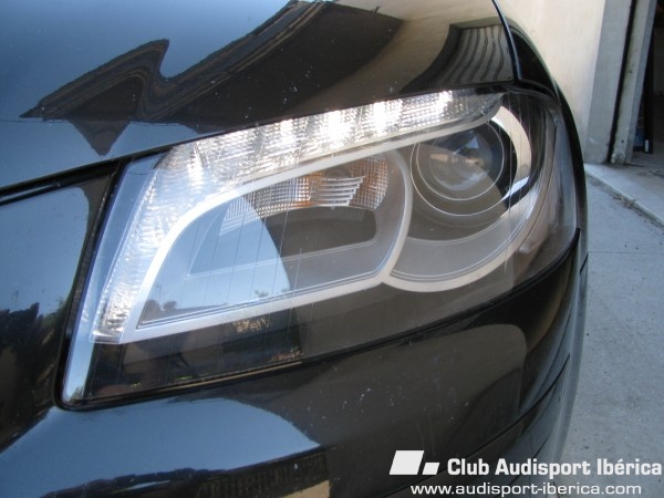

Duncan H. Publicado 20 de Febrero del 2014 Denunciar Publicado 20 de Febrero del 2014 Por lo que ya tengo estudiado no va a hacer falta ni poner adaptadores para el cableado ni centralita de 30 bites... Responder
VALEN-SLINE Publicado 20 de Febrero del 2014 Autor Denunciar Publicado 20 de Febrero del 2014 Por lo que ya tengo estudiado no va a hacer falta ni poner adaptadores para el cableado ni centralita de 30 bites... pues cuenta cuenta , sobre todo a los que llevamos xenon de serie porque lo que mas me tiraba para atras era poner unos faros con led no oem y perder el xenon de origen , Responder
Duncan H. Publicado 20 de Febrero del 2014 Denunciar Publicado 20 de Febrero del 2014 No había puesto nada por aquí, por que de entrada no sé ni si podré acabar de adaptarlo, pero lo que eléctricamente se refiere es una chorrada, conectar la larga al deflector del bixenon las cortas al xenon y la posición a dos cables que llevan los led, todo esto ya lo tengo probado, pero casar la pantalla del prerestyling al foco restyling es medio imposible, aviso a navegantes... Responder
