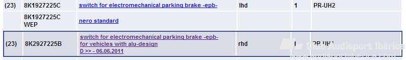

Las piezas encontradas para el volante a la izquierda son 8K1 927 225 C para el conmutador con el botón del hold assist y con la b creo que era el botón de freno solo.

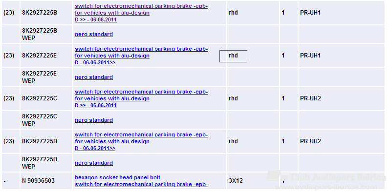

Buenas de nuevo, finalmente me auto contesto la pregunta. Echando un ojo por la web, al final me decidí a buscar en inglés que siempre salen bastantes más resultados en busca de la dichosa pieza. Encontré una web de despiece online muy similar a las que hay puestas en el foro (y seguramente esta también esté pero yo no la ví). Es esta página en cuestion.
La búsqueda por familias es como la del etka. Una vez llegado al despiece que necesitaba me dí cuenta de que hay algunas piezas que son LHD (left hand drive) y otras RHD (right hand drive). Supongo que seguramente en el etka que tenemos todos también estará pero no me percaté en su momento. De todas formas lo verificaré, para futuras consultas.
