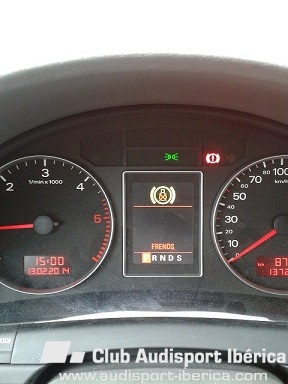

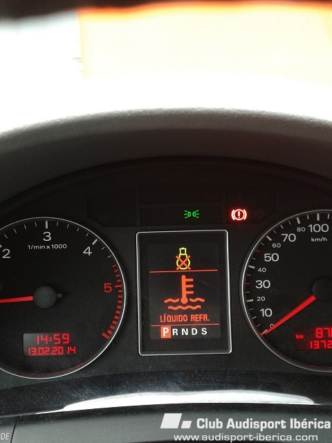

ignacioz Publicado 21 de Febrero del 2014 Denunciar Publicado 21 de Febrero del 2014 Buenas tardes, cuando le doy al botón check me hace el test y da el ok. Pero cuando veo en el fis lo que va saliendo hay dos que da una cruz roja sobre símbolo amarillo. Parece que no es nada importante, pero alguien sabe que puede ser, en el taller les he comentado y me dicen que no le de importancia que si da ok, pero ...prefiero que de todo bien. Os adjunto foto de lo que digo para ver si alguien me puede orientar. Gracias. Responder

Jaume1.8T Publicado 21 de Febrero del 2014 Denunciar Publicado 21 de Febrero del 2014 La foto de la izquierda te indica luz de freno fundida y la derecha luz fundida pero como tienes el aviso de refrigerante no te sale el aviso de cual tienes fundida. Responder

invitado35 Publicado 22 de Febrero del 2014 Denunciar Publicado 22 de Febrero del 2014 En el check aparecen siempre esos simbolos, si estuviese alguna luz fundida o hubiese algun fallo apareceria sobre la marcha. Es mas, en el fis color, por lo menos, si se funde alguna bombilla te pone la que es. Intermitente delantero derecho Luz cruze izquierda Es textual, no tienes ni q buscar la bombilla. Si durante la marcha no marca nada no tienes nada de que preocuparte!! Un saludo Responder
ignacioz Publicado 22 de Febrero del 2014 Autor Denunciar Publicado 22 de Febrero del 2014 Gracias, durante la marcha no pone nada. Miraré por si acaso las luces si veo alguna fundida. Saludos. Responder
Serjio Publicado 22 de Febrero del 2014 Denunciar Publicado 22 de Febrero del 2014 La primera imagen es luz de freno, lo se por que el otro día mi coche desvarió y me salto esa luz. Responder

Jaume1.8T Publicado 22 de Febrero del 2014 Denunciar Publicado 22 de Febrero del 2014 Ahora lo comprendo todo le ha dado al botón de check y le ha salido la comprobación de los fallos pero no tiene ninguno Responder
