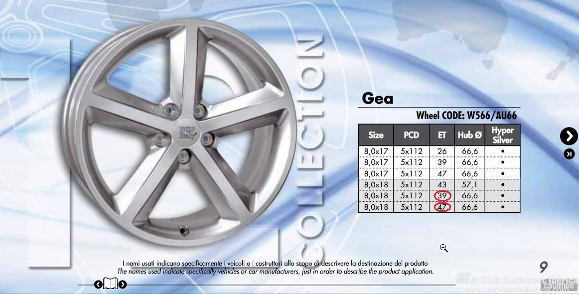

el_kaiser Publicado 22 de Febrero del 2014 Denunciar Publicado 22 de Febrero del 2014 Buenas tardes a todos, en primer lugar decir que comento poco en el foro, pero no es porque no quiera colaborar, sino porque tengo más que aprender que poder ayudar o aconsejar. Pero bueno a ver si me podeis echar una mano con una duda que tengo sobre llantas. Mi coche es un Audi A4 (B8) TDIe de 136cvs, y lleva de serie unas llantas de 16" con neumáticos 205/60 R16, y cada vez que veo uno como el mío con paquete SLine y llantas de 18" se me van los ojos tras el, así que he decidido pasarme a las 18" pero como estoy cansado de buscar de segunda mano llantas originales Audi y en la audi me piden 730€ cada una, pues depués de tanto leer me he decidido por unas réplica wsp Italy que he oido que son las mejores después de las originales. Y mi duda viene al meterme en el catalogo del que voy a adjuntar una foto si puedo sobre el ET que he leido que a menor ET, más ancho de vía entre ruedas, sé que las originales llevan ET47, pero en el catalogo con todos los datos iguales hay dos en las que varia el ET de 47 a 39, mi pregunta es si le valdrian a mi coche o sobresaldrian de el. ¿que ET me recomendais el 47 o el 39? Decir tambien que pienso ponerle unos neumáticos 245/40 18 que creo que son los que montan en la Audi con las SLine, si me equivoco rectifcarme. aunque no sé si a mi modelo al ser el de menos cvs le afectara mucho en el consumo o no. Un saludo y gracias de antemano y perdón por el ladrillazo. Responder
kike87 Publicado 22 de Febrero del 2014 Denunciar Publicado 22 de Febrero del 2014 Hola, entre esas dos te recomiendo claramente ET 39, pero para gustos......... Yo llevo 29 y queda al ras, quizás delante un pelin afuera, asique el 39 te quedará muy bien, y sin problemas en la ITV. S2 Responder

Raptorrx8 Publicado 23 de Febrero del 2014 Denunciar Publicado 23 de Febrero del 2014 Buenas noches compañero. Primero que todo me presento en este foro. Desde hace un par de semanas soy posedor de un bonito B8 y cada día me gusta mas. Decirte que hace 1 semana, pase por lo mismo que estas pasando tu. Mi coche venia con las 205/60/16 de serie y con suspension deportiva. Asi que busque por internet y me decidi a montarle unas WSP italy de 18, concretamente las New rs4 con ET 39 y neumaticos 225/40/18. Decirte que a mi parecer quedan muy chulas, bastante a ras de la carroceria y no rozan en ningun momento aunque el coche este cargado.. Las llantas de por si de esta marca se ven buenas de calidad y por ahora no he tenido ningun problema, solo me arrepiento de quizas no haberle metido 19" al coche ya que quedaria mucho mas bonito esteticamente.. Las pedi en Norauto y en 3 dias ya las tenia montadas,equilibradas y con paralelo. Me salieron bastante bien de precio. Espero quete haya servido de ayuda Un saludo Responder

el_kaiser Publicado 24 de Febrero del 2014 Autor Denunciar Publicado 24 de Febrero del 2014 Muy buenas noches, y gracias por los comentarios, a ATGC y Jolufr supongo que tendréis vuestras razones para aconsejarme a que NO las pida en Lemanscenter y sin saberlas gustosamente os haré caso xD. Y compi sobre lo de Norauto, tengo uno cerca y no sabía que allí mismo te podía pedir las WSP Italy, puedo preguntar a ver. Sobre el ET 39 si me aseguráis que no van a sobresalir del coche, será casi segura la opción a elegir, y las dejaré en 18" que las he visto y me encantan. Por cierto Rapptorrx, no tendrás fotos de tu coche por aquí en el foro no? Por echarles un vistazo ;P. Y la última cosa, me he metido en una página que se llama www.equivalencias.info y aparecen las medidad de gomas que le pueden valer, y en vez de 245/40 R18, no sé si ponerles mejor unas 225/40 o 225/45 R18 (aunque lo mismo esta ultima el paso de rueda ya se vería apurado) y por el tema del consumo y con eso de que el mío en vez de 143 cvs como la mayoría de los vuestros, el mío lleva 136 cvs aunque debería de ser inapreciable, que me aconsejáis?. Un saludo y gracias de nuevo. Responder

c.pillo Publicado 25 de Febrero del 2014 Denunciar Publicado 25 de Febrero del 2014 A ver el-kaiser por si te ayuda en algo mi coche lleva WSP et.39 quedan bien no sobresalen nada.Cualquier duda ya sabes donde estoy.Un saludo Responder

Super-Raton Publicado 26 de Febrero del 2014 Denunciar Publicado 26 de Febrero del 2014 (editado) Esto se lee rápido... http://www.audisport-iberica.com/foro/topic/282576-nuevas-llantas/ Los neumaticos 225/40 que dicen mas arriba creo que son simplemente una locura... Lo siento. Yo, para 136cv, te recomiendo 235/45 con cordón de protección de llanta. ET39 todo un acierto! Un saludo. Editado 26 de Febrero del 2014 por Super-Raton Responder
el_kaiser Publicado 27 de Febrero del 2014 Autor Denunciar Publicado 27 de Febrero del 2014 Joé muchas gracias C.pillo, dicen que una imagen vale más que mil palabras... una verdad como un camión. Muchas gracias por las fotos. Y Super-Ratón lo de las 225 era por tener un consumo menor con respecto a unas 245 ya que estoy contentísimo con el consumo de mi coche, pero 235 creo que es una buena opción y no creo que gaste mucho más y gracias a dios llevo "servotronic" algo me ayudará. Pues gracias por todo, de todas formas seguiré buscando en el mercado de segunda mano unas originales, o como tú buscastes en tu día por Ebay-Alemania. Ya os contaré, un saludo y gracias de nuevo. Responder
