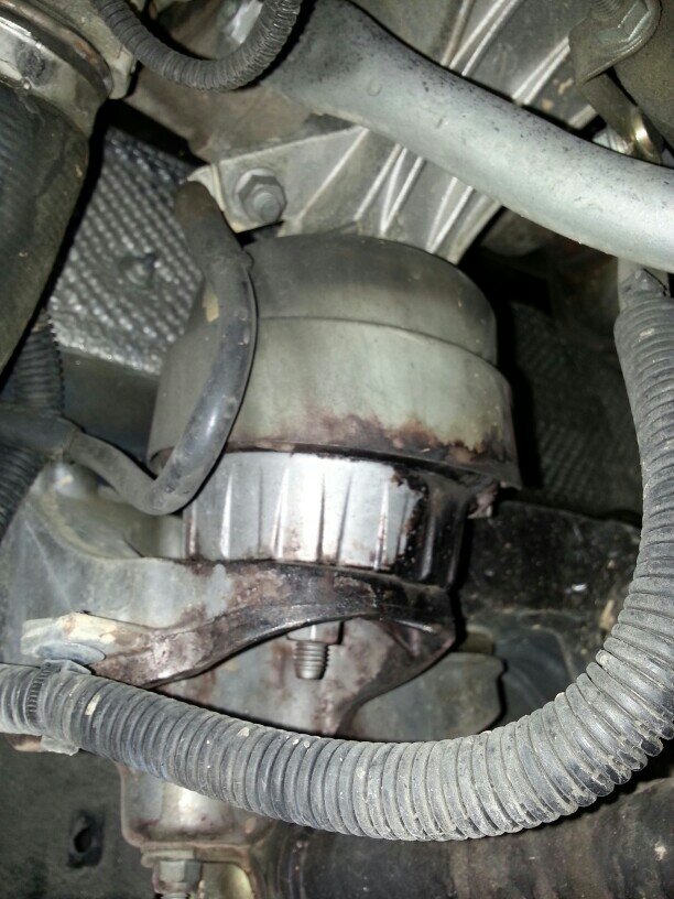

kalambrety Publicado 24 de Febrero del 2014 Denunciar Publicado 24 de Febrero del 2014 Yo tengo el mismo problema, esa maldita vibración en un 2.0 tdi motor BRE de 2006, y revisando el coche en el elevador me e dado cuenta que hay un taco motor que esta soltando líquido como si estuviera roto, e pedido uno nuevo en Alemania y espero solucionar el problema, esta semana que viene lo instalaré. Enviado desde mi GT-N7100 mediante Tapatalk Responder

kalambrety Publicado 28 de Febrero del 2014 Denunciar Publicado 28 de Febrero del 2014 No le he pasado el vag, es que en el taller me lo han revisado y me dicen lo mismo que a vosotros que está todo bien, así que no se. Para revisarle los taco motor se pueden ver por debajo a simple vista? Para intentar mirarlos yo a ver si pudiera ser eso. Gracias de todas las maneras. Para ver el taco de motor yo le subi en un elevador, ya que tienes que desmontar la tapa de plastico que va debajo del motor, y desde hay se ve perfectamente, yo me di cuenta del taco cambiando una vieleta que tenia mal y me fije en el por que estaba completamente manchado de la mitad para abajo y el resto todo limpio, hoy me llego el taco nuevo y si tengo oportunidad mañana lo cambio y si puedo saco fotos. Responder

kalambrety Publicado 7 de Marzo del 2014 Denunciar Publicado 7 de Marzo del 2014 Así estaba el dichoso taco, ahora con el nuevo ya o tiene esa vibración a ralenti, parece que se solucionó la cosa. Enviado desde mi GT-N7100 mediante Tapatalk Responder

aprendiendo Publicado 7 de Marzo del 2014 Denunciar Publicado 7 de Marzo del 2014 Hola Kalambrety, supongo que no, pero aun ASI prefiero preguntar: que hace falta, ademas del taco, para cambiarlo? Es que me gustaria cambiarlo pero solo tengo un par de manos y poco mas. Es que mis dos ultimas vistas al taller han sido penosas, por falta de tiempo lo lleve para que me pusieran los filtros nuevos y el del gasoil lo dejaron tirando gasoil al suelo y el del habitaculo lo pusieron al reves y ademas los destrozaron porque no se como los meterian que al salir estaban como si los hubieran retorcido (los he vuelto a cambiar yo despues de solo unos seis meses y menos de diez mil km). El mecanico me decia que la vibracion podia ser de los inyectores, pero despues de ver que yo no me bajaba del burro con lo del taco, me dijo que podia ser porque "manchaba un poco" (esta mas o menos como el tuyo porque lo vi). Gracias. Un saludo. Responder
