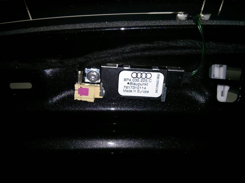

Bokepa Publicado 25 de Febrero del 2014 Denunciar Publicado 25 de Febrero del 2014 (editado) Pues lo que te digo, de este, sólo tengo conectado el cable que va al blanco, en el gris no tengo nada. EDITO: Perdona, me referia al 8P4 035 255 D, el low ampf. Editado 25 de Febrero del 2014 por Bokepa Responder
saalvaje Publicado 25 de Febrero del 2014 Denunciar Publicado 25 de Febrero del 2014 Entonces me pierdo, Responder
Bokepa Publicado 25 de Febrero del 2014 Denunciar Publicado 25 de Febrero del 2014 Entonces me pierdo, Y otra cosita, a ver si me puedes echar una mano, por favor... ¿sabrías a donde irá el fakra gris? Entiendo que el blanco va a la rns-e, y el que has puesto tu (verde/azul) va también a la RNS-E... pero ¿y el gris? Responder

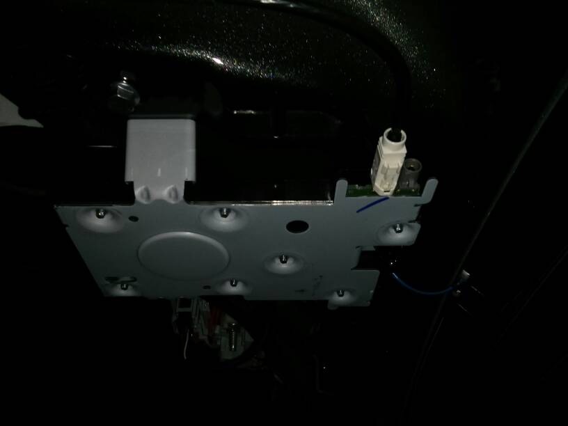

saalvaje Publicado 25 de Febrero del 2014 Denunciar Publicado 25 de Febrero del 2014 (editado) El gris y el blanco vienen igual en uno y otro ampli, no sé donde van, solo los quito y lo pongo en la misma conexión del nuevo ampli. La diferencia es que el nuevo ampli lleva 3 conexiones fakra, la gris y la blanca que solo es quitar y poner y la 3ª conexión fakra que es de color morado creo (perdón soy daltónico) va desde esa conexión a el cable fakra que conectaba con el ampli pequeño, que en el nuevo que ponemos no trae conexión fakra, y nos queda suelto el cable, entonces es a ese al que conectamos Editado 25 de Febrero del 2014 por saalvaje Responder
Bokepa Publicado 25 de Febrero del 2014 Denunciar Publicado 25 de Febrero del 2014 El gris y el blanco vienen igual en uno y otro ampli, no sé donde van, solo los quito y lo pongo en la misma conexión del nuevo ampli. La diferencia es que el nuevo ampli lleva 3 conexiones fakra, la gris y la blanca que solo es quitar y poner y la 3ª conexión fakra que es de color morado creo (perdón soy daltónico) va desde esa conexión a el cable fakra que conectaba con el ampli pequeño, que en el nuevo que ponemos no trae conexión fakra, y nos queda suelto el cable, entonces es a ese al que conectamos Comprendo... a ver si me la "juego" y pruebo sin conectar el gris.... Si alguien tiene alguna idea... Gracias crack. Responder

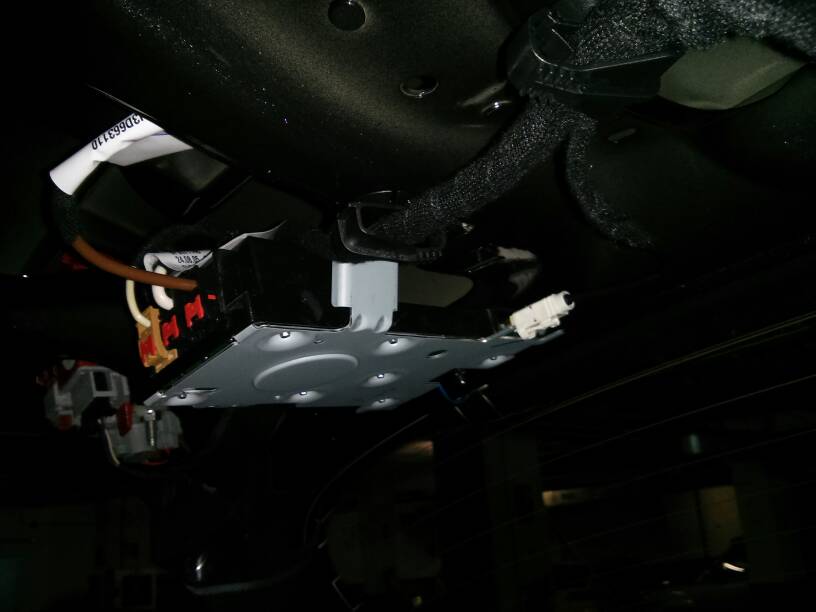

Bokepa Publicado 25 de Febrero del 2014 Denunciar Publicado 25 de Febrero del 2014 Lo que decía... Sent from my Nexus 4 using Tapatalk Responder
saalvaje Publicado 25 de Febrero del 2014 Denunciar Publicado 25 de Febrero del 2014 Pues si que le falta un cable fakra, el gris. Mi no entender. El ampli pequeño también parece que cambia la conexión del fakra, pero parece que es igual, pero al grande le falta un cable Responder

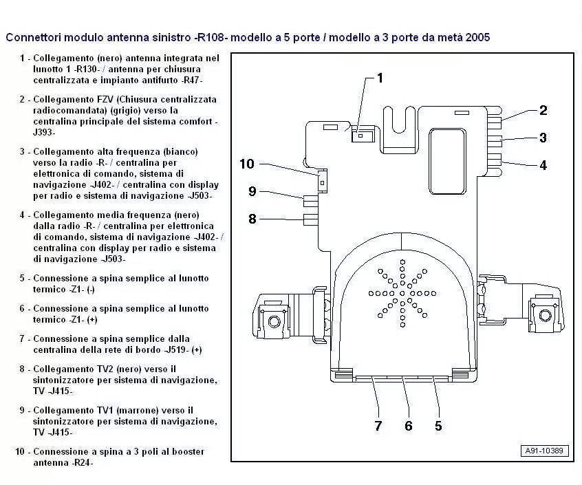

Bokepa Publicado 25 de Febrero del 2014 Denunciar Publicado 25 de Febrero del 2014 He leído en un foro italiano http://forum.audirsclub.it/showthread.php?22709-TV-Tuner-A3-(Aiuto-collegamenti-Booster)/page2 que el conector gris es del la antena para el sistema de cierre centralizado... No lo entiendo... Mi coche tendrá otro sistema para la antena del cierre centralizado... Os dejo una foto Sent from my Nexus 4 using Tapatalk Responder
