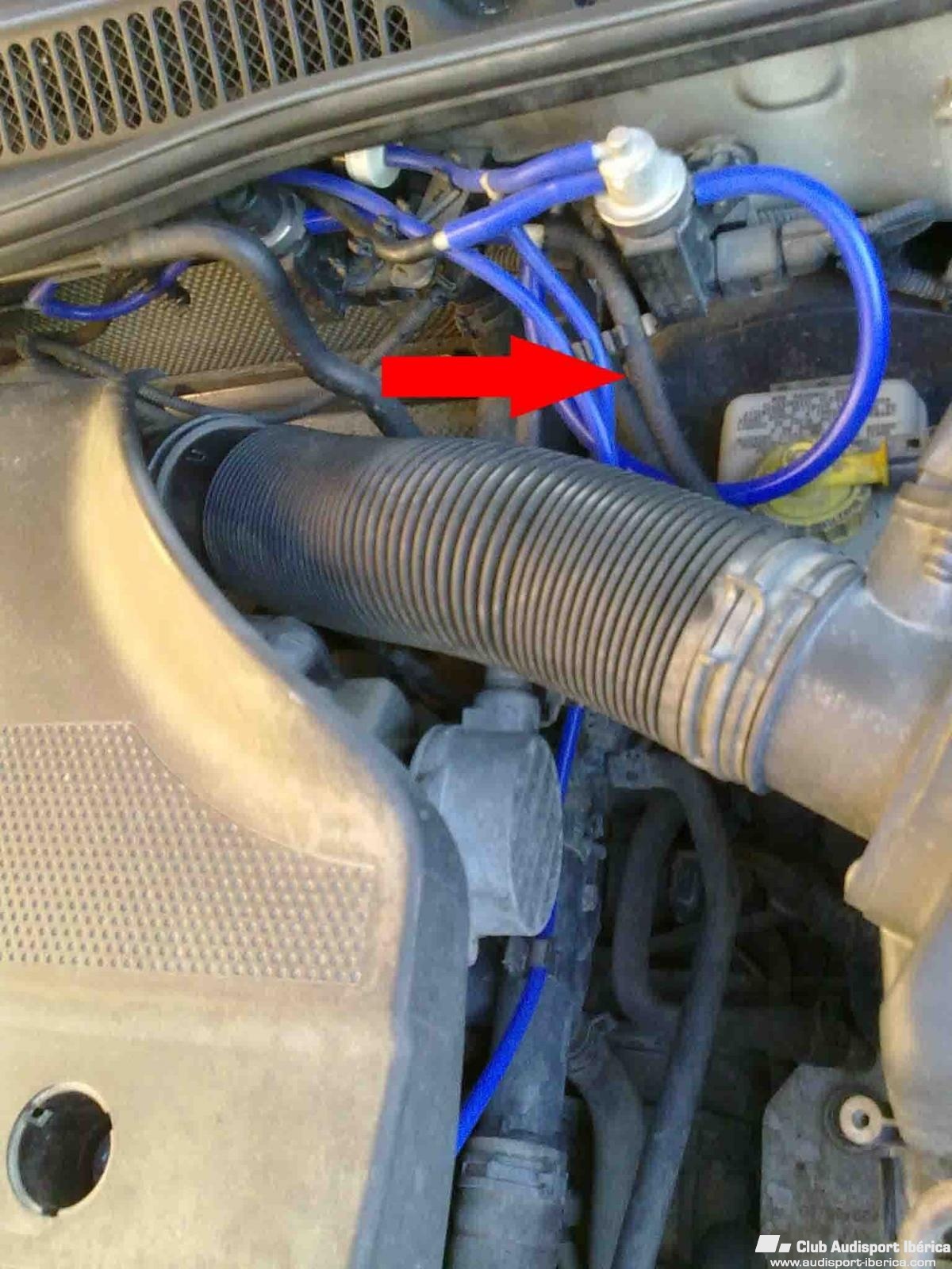

pinkiA3 Publicado 23 de Febrero del 2014 Denunciar Publicado 23 de Febrero del 2014 Hola alguien sabe donde va este tubo de vacio que indico en la foto no encuentro a donde va. Es un motor atd 100cv, gracias Responder
pinkiA3 Publicado 23 de Febrero del 2014 Autor Denunciar Publicado 23 de Febrero del 2014 ya esta solucionado ese tubo va a la caja del filtro del aire. Responder
