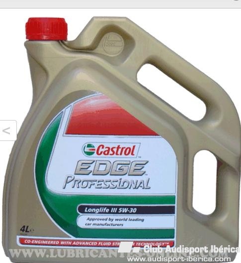

manopollo Publicado 24 de Febrero del 2014 Denunciar Compartir Publicado 24 de Febrero del 2014 (editado) Hola el aceite que debes usar para este tipo de motor el el Castrol Profesional Edge LLIII 5w-30. Este aceite fue especialmente diseñado para nuestros motores ya que reduce en un 40% el roce entre metales. En esta web lo encontraras a buen precio y también los filtros originales, te dejo la web y unas fotos. http://lubricantes-online.com/ Editado 24 de Febrero del 2014 por manopollo Responder Enlace al comentario Compartir en otros sitios web More sharing options...

manopollo Publicado 28 de Febrero del 2014 Denunciar Compartir Publicado 28 de Febrero del 2014 Manopollo , buenas tengo una duda con el aceite. que diferencia hay entre el CASTROL EDGE FST 5W 30 (GARRAFA 5 LITROS) y el CASTROL EDGE longlife 5W 30 (GARRAFA 4LITROS), cuando los dos cumplen la VW 504.00 / 507.00 y en la pagina de CASTROL dice que para mi coche es el EDGE pero no especifica si FST o LONGLIFE solo que cumpla la VW 504.00 / 507.00. Gracias Es lo mismo solo que ahora se llama FST ok. Pero lo suyo es echarle Castrol Profesional Edge LLIII 5w-30. Que es el pata negra de los aceites. con 2 garrafas de 4L te sobran cambiando filtro de aceite y tal te sobarán 2L medio y este aceite tiene la cualidad de reducir el roce entre metales en un 40%. Es el mismo que te echan en el concesionario, fue especialmente diseñado para nuestros motores para el desgaste de los arboles de levas. Un saludo. Responder Enlace al comentario Compartir en otros sitios web More sharing options...

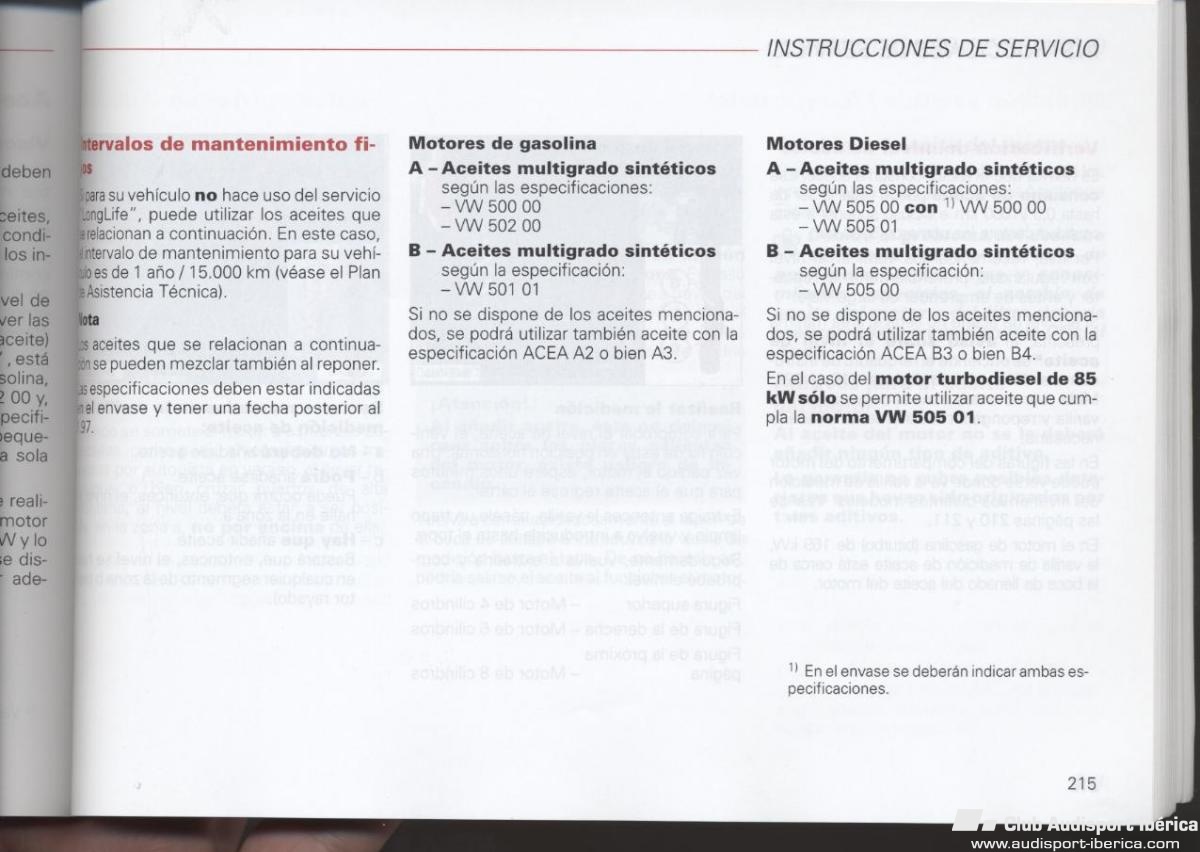

DonVito4ever Publicado 6 de Marzo del 2014 Denunciar Compartir Publicado 6 de Marzo del 2014 Audi dice esto: http://www.audisport-iberica.com/foro/uploads/post-49194-0-82670100-1369857749.jpg Según las especificaciones del 5w30, no cumple con la vw502, vw505.00 ni vw505.01 o me equivoco? El apropiado es el 5w40 que si lo cumple, hablando del castrol fst claro... Responder Enlace al comentario Compartir en otros sitios web More sharing options...
