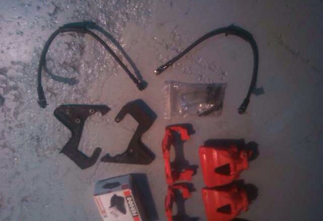

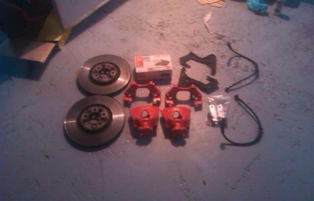

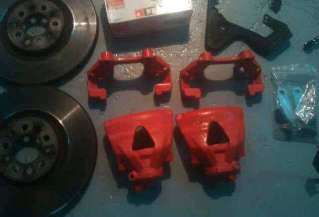

Sunman Publicado 24 de Febrero del 2014 Denunciar Publicado 24 de Febrero del 2014 Hola compañeros, Tengo un A4 B6 TDI 130cv Avant y me ha surgido una duda... Me ofrecen unos frenos completos de 312mm de un Audi S3... ya se que los discos no me valen son 5x100, los míos son 5x112, pero el vendedor me dice que si tengo quien me deje para probar unos discos de 312mm sabría exactamente si me valen o no, que el cree que si... También me comenta que por unos 90€ podría yo conseguir unos discos de 312mm... Como lo veis???? Valdrían para mi A4 B6 ??? Muchas gracias por anticipado por vuestra ayuda !!! Saludos Sunman Responder
goll1974 Publicado 25 de Febrero del 2014 Denunciar Publicado 25 de Febrero del 2014 Buenas Sunman, Hace unos pocos meses, pillé en un desguace unos soportes de pinza de un TT 2001 con discos 312mm (los mismos que equipa el S3- mira el enlace adjunto de Ebay UK) para poder poner discos 312 a mi B5 2.5 TDI. Como bien dices, los discos no te valen pero todo lo demás sí (creo que lo que varía es sólo el diametro interior del disco). http://www.ebay.co.uk/itm/AUDI-A3-TT-TT-ROADSTER-Drilled-Grooved-Sports-FRONT-Brake-Discs-/350580092315?pt=UK_CarsParts_Vehicles_CarParts_SM&fits=Car+Make%3AAudi%7CCars+Type%3AS3+quattro&hash=item51a033ad9b En estos otros enlaces, explica la reforma para un B5 pero también vale para un B6 (Perdona esta en inglés; pregunta si no te aclaras ) http://www.audizine.com/forum/showthread.php/415767-A8-to-B5-brake-upgrade-and-new-rears-How-I-did-it-all-for-less-than-400 http://www.audiworld.com/tech/wheel1.shtml Espero que te ayude todo esto. Un saludo cordial. Responder
Sunman Publicado 25 de Febrero del 2014 Autor Denunciar Publicado 25 de Febrero del 2014 (editado) OK muchiisimas gracias por la info goll1974 !!! I want 2 inform u I have no problem at all with the English language ... thus GREAT info my friend !!! hihihi La verdad muy buena info, pero igualmente me gustaría saber si alguien tiene info específica de este swap en un B6. Por lo que veo ¿vale también el sistema completo de frenos de 312mm de un TT del 2001 ??? También me han comentado que podría valerme el sistema de frenos completo de un A4 B7 (según motorizaciones) o el de cualquier A4 B8 ... Sin embargo, ¿alguien me podría confirmar al 100% que me valdrían para mi A4 B6 TDI 130cv Avant estos frenos de un S3 de las fotos sin comprar aparte nada más que los discos de 312mm (5x112) ??? A propósito, por temas de ITV y demás creo que no le montaría discos perforados y rayados (drilled & grooved) sinó lisos de 312mm... Un saludo a todos Editado 25 de Febrero del 2014 por Sunman Responder

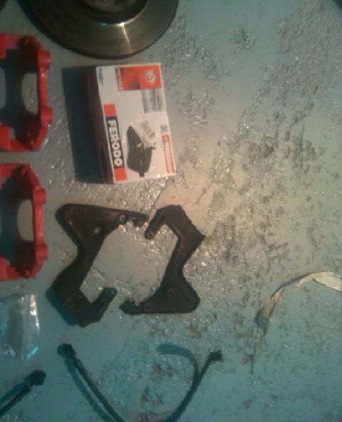

Sunman Publicado 26 de Febrero del 2014 Autor Denunciar Publicado 26 de Febrero del 2014 (editado) Graciñas Carlos !!! :) Y para tener todo OK en dicho montaje ¿sería necesaria alguna otra pieza más que las que aparecen en las fotos del anuncio??? (partiendo del sistema de frenado de serie delantero que tiene ya montado mi B6) Saludos Editado 26 de Febrero del 2014 por Sunman Responder
goll1974 Publicado 26 de Febrero del 2014 Denunciar Publicado 26 de Febrero del 2014 Graciñas Carlos !!! :) Y para tener todo OK en dicho montaje ¿sería necesaria alguna otra pieza más que las que aparecen en las fotos del anuncio??? (partiendo del sistema de frenado de serie delantero que tiene ya montado mi B6) Saludos Yo creo que no falta nada; en mi caso, para la reforma de 288mm a 312mm sólo necesitaré portapinza (TT) y discos 312mm. Saludos para esa maravillosa Galicia. Responder

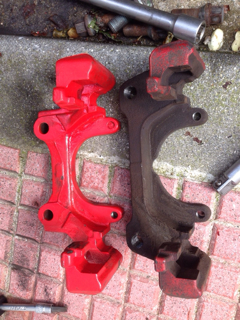

Sunman Publicado 5 de Marzo del 2014 Autor Denunciar Publicado 5 de Marzo del 2014 (editado) Bueno, nada, que no sirven los frenos de un Audi S3 312mm para un A4 B6 288mm a 312mmm... La culpa la tiene la distancia entre tornillos de los portapinzas Nada a seguir buscando toca... Editado 5 de Marzo del 2014 por Sunman Responder
Sunman Publicado 5 de Marzo del 2014 Autor Denunciar Publicado 5 de Marzo del 2014 El portapinzas rojo ==> Audi S3 312mm El portapinzas negro ==> Audi A4 B6 288mm Responder
goll1974 Publicado 6 de Marzo del 2014 Denunciar Publicado 6 de Marzo del 2014 Bueno, nada, que no sirven los frenos de un Audi S3 312mm para un A4 B6 288mm a 312mmm... La culpa la tiene la distancia entre tornillos de los portapinzas Nada a seguir buscando toca... Por lo que a mi me toca, mis sinceras disculpas por la confusión; estaba casi convencido de que valian para tu coche. Que apuro me da, colega..... Espero que le des salida rápido. Un saludo cordial. Responder
Sunman Publicado 6 de Marzo del 2014 Autor Denunciar Publicado 6 de Marzo del 2014 (editado) De momento el vendedor me dice que me los recoge... Bufff Ahora hay quienes me indican que podrían valerme los portapinzas del Audi TT o los del VW Passat para ponerle a mis pinzas de 288mm y a los nuevos discos de 312mm en mi Audi A4 B6 .... ¿es correcto??? ¿alguien me lo confirma y de que modelos en concreto ??? Y no te preocupes compañero, a veces hay datos erróneos en otros foros y esta vez me ha tocado a mi vivir la experiencia de que no me valiesen... a base de caernos aprendemos a caminar... jejeje Un saludote Editado 6 de Marzo del 2014 por Sunman Responder
