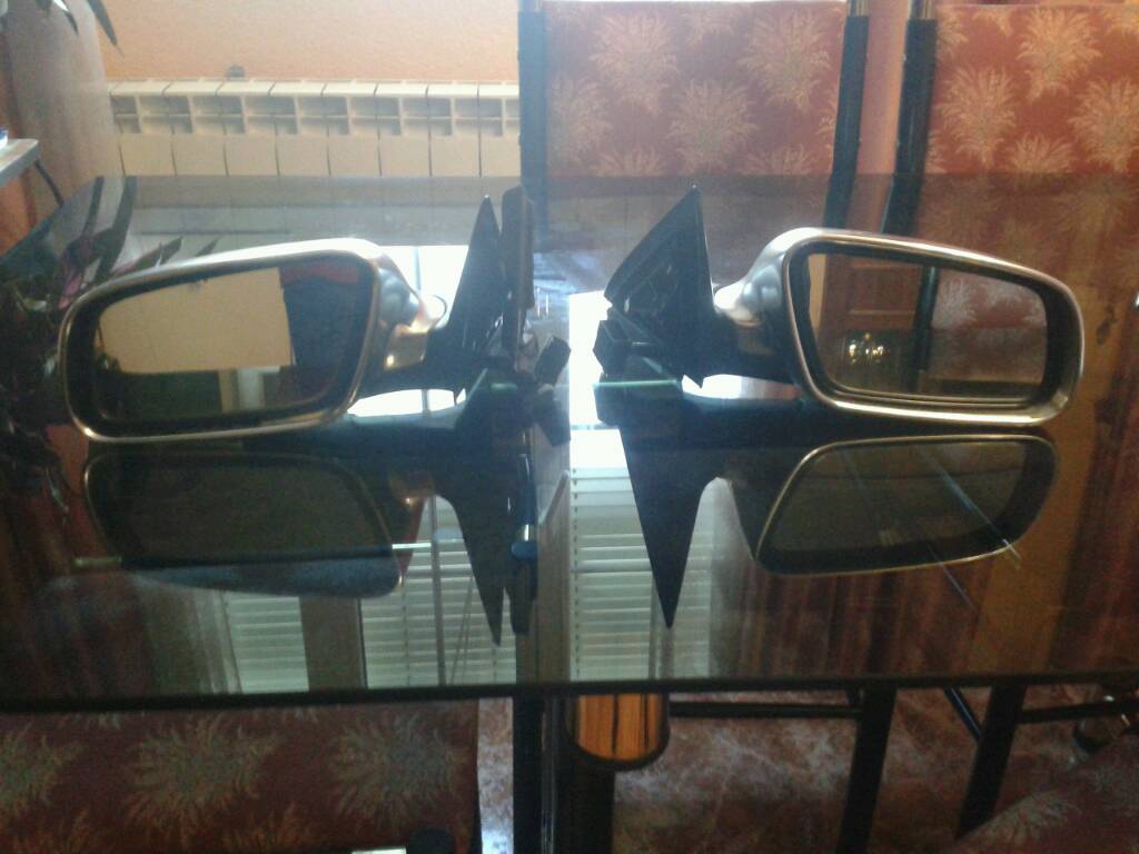

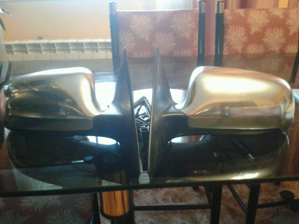

Lo primero de todo partimos de esta base
Espejos abatibles electricos, simetricos, fotosensibles y calefactables de un Audi S6 c5 restyling
Primer problema que nos encontramos.
La base que va atornillada al marco de la puerta es diferente la del A6 que la del A4. En embellecedor negro triangular es enorme en el caso del A6. Por tanto recurro al brico de Jesus. Mi idea es coger el cuerpo del A6 y la base de otros retrovisores A4 que tengo. Nos ponemos a desmontar

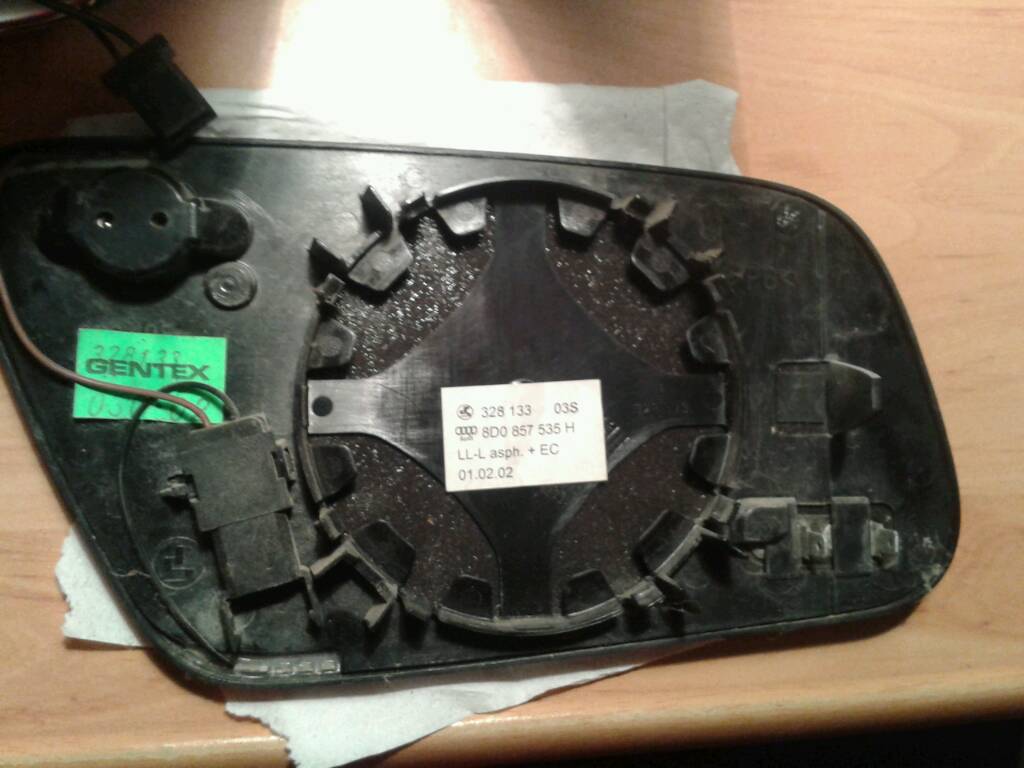

El cristal sale tirando (viene explicado en el brico de retrovisor simetrico)
Nos queda asi

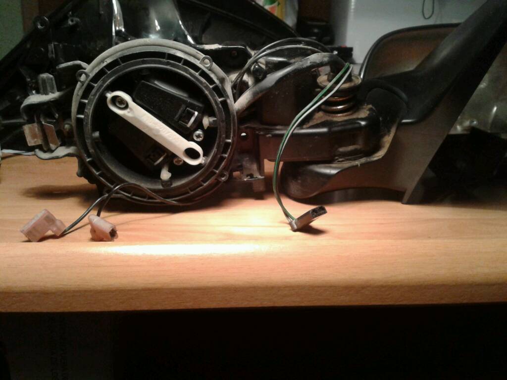

Con un útil parecido al vaso del 23 recortado y un sargento conseguí liberar la arandela que sujeta el muelle para separar las dos partes. Esto lo hice en los dos espejos izquierdos de tal forma que obtengo esto
Y aqui es donde empieza a ir regular la situacion

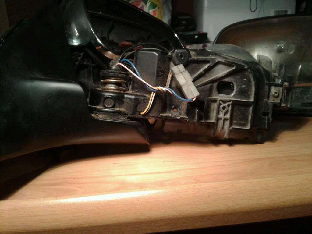

Dentro de la base del S6 va una especie de final de carrera o interruptor, a este le llegan los cables morado y amarillo. Aqui veis donde va alojado.
Soltandola con un destornillador para poder liberar las dos partes (base y cuerpo) se aprecia esto. En la punta lleva como un tetón de color gris que es el que acciona o no el interruptor que digo
Esta es la base con el alojamiento para el interruptor
Interruptor colocado a falta de poner la presilla metalica
Y esta es la base vista por arriba. Se aprecia un agujero que es justo por donde se ve el teton gris del interruptor pero por ahi es imposible que salga
Y en el cuerpo del retrovisor tampoco veo yo nada que al girar se meta por el agujero y presione el interruptor. ¿para que creeis que servirá el dichoso interruptor? pregunto todo esto porque la base del A4 que le estoy poniendo no tiene ni alojamiento ni agujero. Pero es que no se para que es el agujero que por ahi es imposible que salga nada o se meta nada :cry1: :cry1: Y estoy atascado

Te da mucho curro montarlo? Así miras que funcion tiene con un polimetro mirando la continuidad? Como dices puede parecer un final de carrera, quizás metiendose solo un poco ya le llegue. En el post de tracker pone de color morado el cable que "ordena" abrirse o cerrarse, y el amarillo alimentación del motor. Quizás llega a ese punto y corta o activa (según el tipo de interruptor) la seňal y el rele ya cambia de posición.
Tiene toda la pinta que ese interruptor cierra el circuito cuando el retrovisor ha llegado al final de la carrera de apertura y/o cierre.
Dará +12 o masa a un relé y éste conmutará cortando el motor.

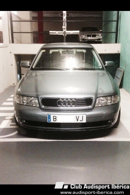

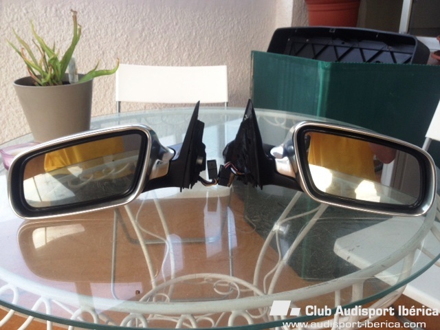

Estoy apunto de adquirir unos retrovisores idénticos, lo único que yo llevo el retrovisor derecho simétrico procedente de UK.
Podría simplemente cambiar las carcasas y el espejo?
Puedes cambiar las carcasas pero solo si ya llevas previamente los retrovisores simetricos. Mejor sube unas fotos de lo que tienes y de lo que quieres poner
Saludos
Bueno yo llevo el retrovisor derecho del piloto en Reino Unido ya que conducen al revés.
Ya que por lo comentado en el brico no coinciden los soportes de s6 y a4, la idea seria cambiar las carcasas y los espejos solamente, que por cierto se notan los detalles de estos restrovisores "S" los bordes en plastico negro piano del cristal y las carcasas de aluminio quedan muy bonitas.
Adjunto imagen de como esta mi vehiculo actualmente con los retrovisores simetricos y otra de los retrovisores S6.
Haber si me podeis asesorar.
Gracias equipo!
