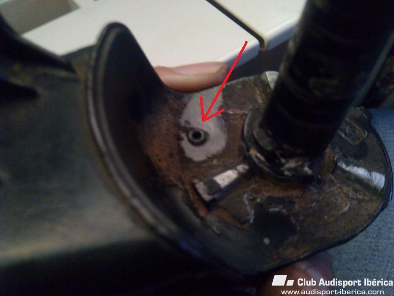

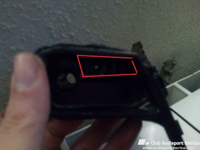

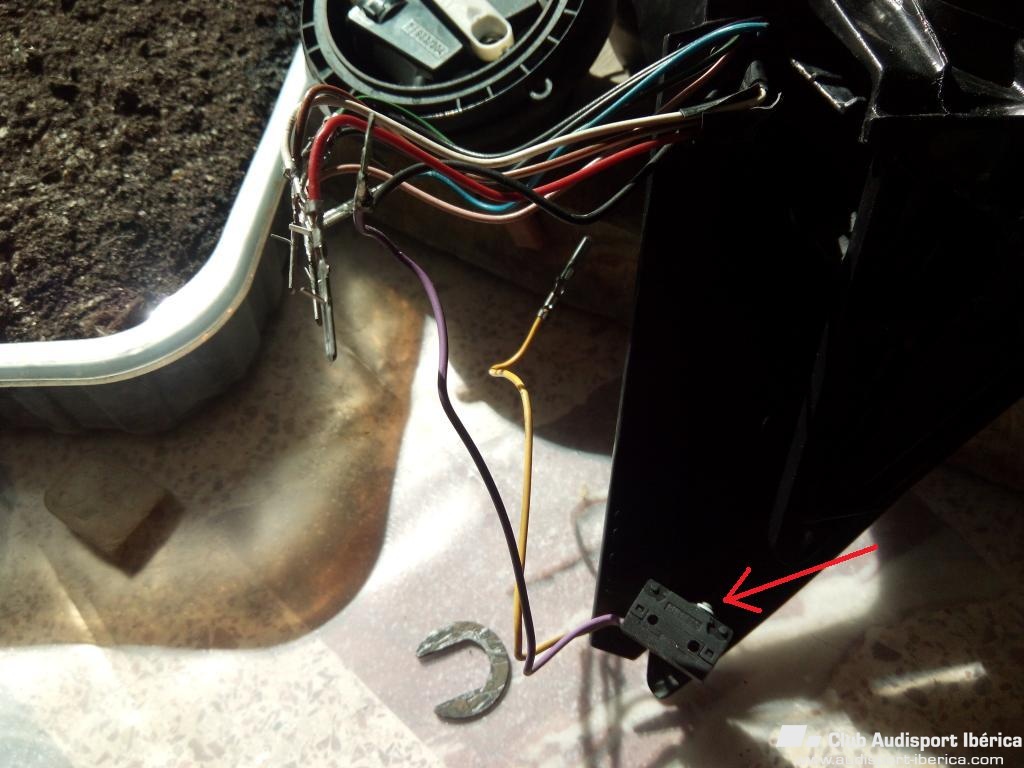

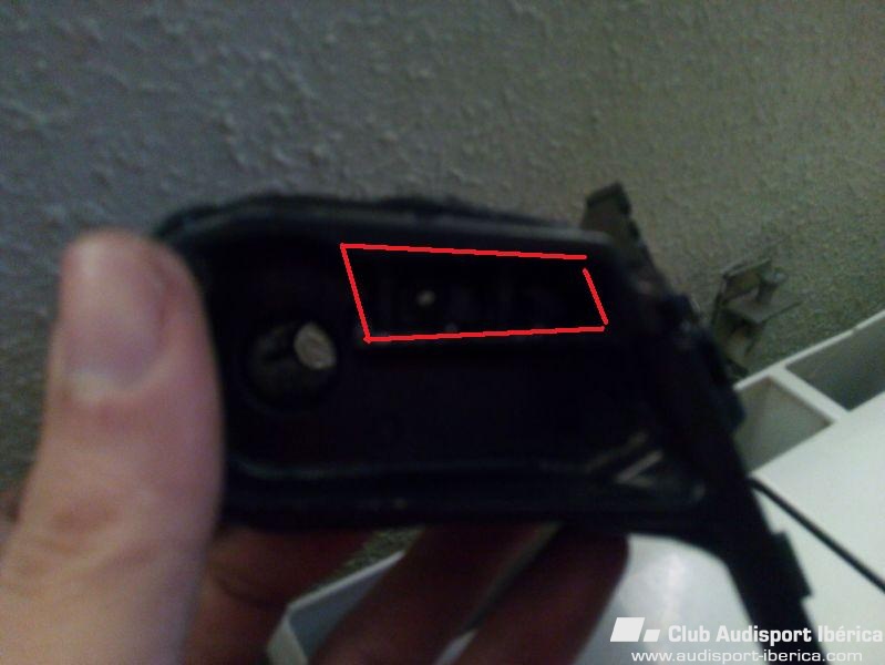

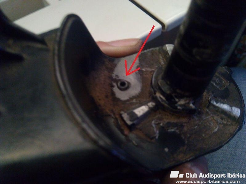

Si hay hueco de sobra, pero el rele este tiene un pequeño tetón gris que es el que abre y cierra el circuito, es decir, se acciona presionando dicho tetón.
Esta es la base del retrovisor S6 vista por abajo. Te marco en rojo donde va alojado el rele este
Aqui se ve la misma base con el rele metido
Y esta es la base vista desde arriba. Esta base se diferencia de la del A4 en que tiene un orificio. Bien yo pensaba que algo presionaria por ese orificio el teton del rele, pero es imposible. No hay nada que presione y por mas que miro y remiro no logro entenderlo.
La única explicación que me queda es que el tetón se presione cuando gira en alguna posición determinada

Zeimon ........... eso no es un relé. Es un pulsador, microrruptor, final de carrera,............ pero no un relé. :good:
Saludos.
Gracias por la aclaración :good::good:
