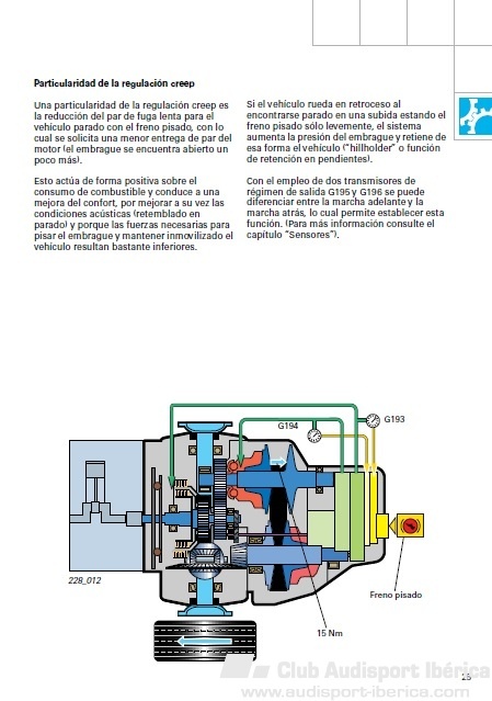

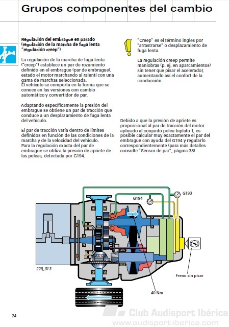

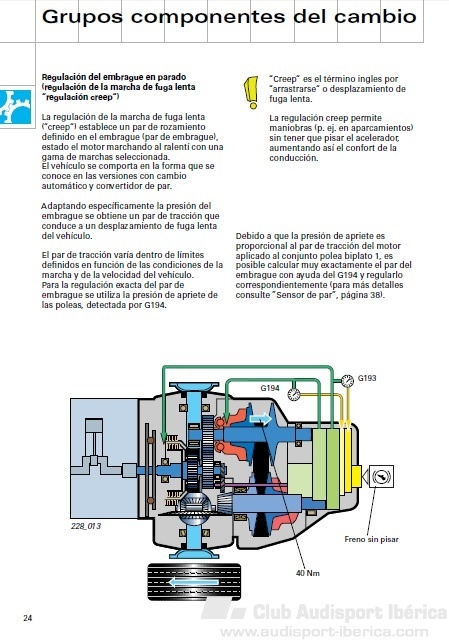

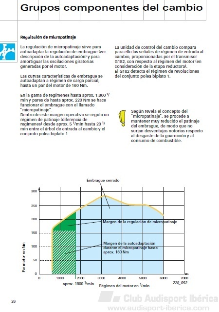

vwgolf Publicado 26 de Febrero del 2014 Denunciar Publicado 26 de Febrero del 2014 Esto lo pregunto aquí para no abrir otro hilo: Los que tenéis Multitronic cuando circuláis por ciudad y os paráis en semáforos o colas de coches y eso ponéis la N ( punto muerto) o directamente frenados con el freno y cuando arranqué arrancamos de normal. Creéis que poniendo la N se consumirá menos combustible o da lo mismo. Saludos Buenas noches, yo lo tengo siempre en D. El coche parado consume lo mismo en D que en N ya que este tipo de cambio tiene una función que se llama "regulación creep": Este tipo de función no la tienen los cambios automáticos de convertidor de par que sí que hace que sea aconsejable pasar a N cuando estás tiempo detenido debido al rozamiento del convertidor de par del cambio con el consiguiente aumento de consumo. Un saludo. Responder
Hambert Publicado 27 de Febrero del 2014 Denunciar Publicado 27 de Febrero del 2014 Excelente, Vwgolf Ahora, algo que nunca entendí, es por qué es necesario que exista par en el embrague con el freno totalmente pisado y el coche detenido (por más pequeño que sea como en este caso, existe). ¿Por que no simplemente desacoplar totalmente el embrague como en un coche manual? Responder
vwgolf Publicado 27 de Febrero del 2014 Denunciar Publicado 27 de Febrero del 2014 Excelente, Vwgolf Ahora, algo que nunca entendí, es por qué es necesario que exista par en el embrague con el freno totalmente pisado y el coche detenido (por más pequeño que sea como en este caso, existe). ¿Por que no simplemente desacoplar totalmente el embrague como en un coche manual? Buenos días Hambert: Debe ser por confort y funcionalidad, piensa que esa función de arrastre del embrague del cambio en el momento que vas soltando el freno hace que el coche se mueva lentamente sin brusquedad y esto se agradece por ejemplo a la hora de hacer maniobras de aparcamiento marcha adelante o marcha atrás. Si hubiera un desacoplamiento del embrague cada vez que pararamos con la consiguiente perdida de par reduciría el confort del cambio ya que cada vez que soltaramos el freno tendríamos que esperar a que se insertará la marcha con la consiguiente perdida de tiempo por muy pequeño que sea mientrás que así es soltar el freno y salir y esto se agradece. Un saludo. Responder
