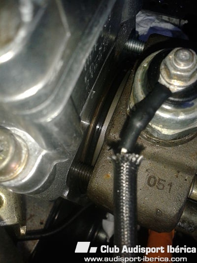

hace 22 horas, sata dijo:
Aupa El Lolo,...si te fijas en la foto se ve que algunos torx tienen la cabeza mas "baja". Y el rebelde es el que se ve en la bahia que hace la pletina.
jajajaja,jod**. entre mis virtudes no esta la de ser muy observador jajajaja gracias sata.

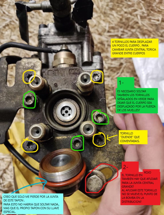

Buenas de nuevo !
Aprovechando que tengo una bomba de repuesto en casa desmontada , he sacado fotos para ver cómo va la intervención .
Y así después poder realizar la reparación de fuga con la montada en el coche in situ.
Mi coche es un Passat afn motor longitudinal .
En la imagen adjunta tengo dos preguntas .
1- En caso de cambiar la junta central grande entre cuerpos
Además de soltar los tornillos en amarillo , sería necesario soltar los tornillos señalados en verde?.
2- Es necesario soltar el tornillo hexagonal en rojo también?
Al soltar los verdes y el rojo no se moverá el punto de la bomba ? , imagino que no porque sigue estando fija por el lado delantero ,lado de la polea a distribución .
Creo que en mi caso pierde por la junta del tapón de culata que se muestra en azul , si es así me evitaría todos los pasos de cambio de junta central.
Por lo que leí ,tu cambiaste la junta central pensando que era de ahí y al final era el tapón que comento en azul si no entendí mal.
Muchas gracias por ayudarme .
Buen dia,
hace 34 minutos, nis81 dijo:
si porque sino no puedes levantar la tapa
Pienso que no eso parece que va contra un soporte motor.
No, pero ojo con lo que tocas o mueves dentro que es delicado"
es lo mas comun que ocurre, suelen perder por ahi. no quita que tambien pueda perder por la tapa.

Muchas gracias Carlisu84 por tu respuesta.
He estado viendo algún vídeo y si que parece que allá que soltar el tornillo hexagonal que marcaba en rojo pq sino la propia placa soporte creo que no dejaría mover el bloque para poder ver la junta central.
Con lo de ojo a que tocas o mueves dentro , a que te refieres?
Pues a ver si es solo la junta del tapón y me evito hacer la junta tórica central entre bloques que es más lío.
Gracias .
hace 1 hora, nis81 dijo:
que curioso porque parece a simple vista con la foto simplemente un tornillo de soporte de la bomba y que no afecta a la misma
no se esa en concreto que hace tiempo que no desmonto una. pero suelen tener valvulas muelles y cosas moviles que si no quedan bien montadas se lia.
