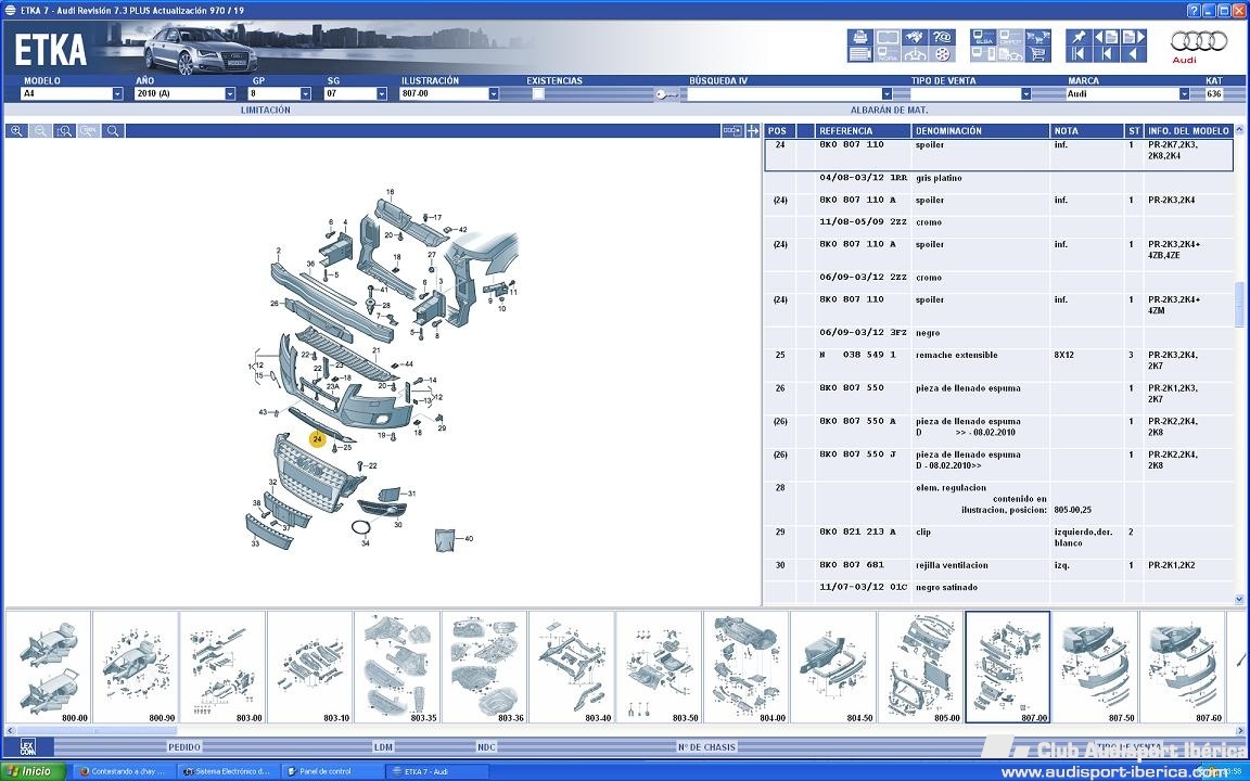

mochilo75 Publicado 26 de Febrero del 2014 Denunciar Publicado 26 de Febrero del 2014 Imagino que te refieres a esta pieza (nº 24). No he sabido ver en el Elsawin como se desmonta, pero es cuestion que mires por debajo a ver si va atornillada. CONFIRMADO! va atornillada! Responder

RJ32 Publicado 27 de Febrero del 2014 Autor Denunciar Publicado 27 de Febrero del 2014 hola si, lleva un tornillo pero ojo tambien lleva 3 grapas de plastico y tambien va sujetado por la pieza numero 23 y para quitar esta ultima pieza es complicado xp va atornillada por detras. saludosss Responder

RJ32 Publicado 1 de Marzo del 2014 Autor Denunciar Publicado 1 de Marzo del 2014 hola el spoiler sale quitando cuatro simples tornillos y las 3 grapas que van por debajo,pero para quitar los 4 tornillos hay que quitar el paragolpes , ya que son inaccesibles con el paragolpes puesto. saludoss Responder
