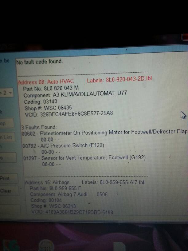

yors22 Publicado 5 de Marzo del 2014 Denunciar Publicado 5 de Marzo del 2014 Buenass de motor no me sale ningun fallo ni nada de primeras le doy a boralrar fallos y saltan estos pero estuve mirando y creo ke son del ac Enviado desde mi GT-N7100 usando Tapatalk 2 Responder

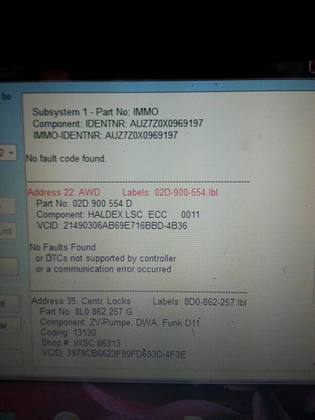

yors22 Publicado 5 de Marzo del 2014 Denunciar Publicado 5 de Marzo del 2014 Vake muchisimas gracias por la ayuda mañana ya me pongo hacer los log y os cuento jeje de los otros fallos no es nada grave no?? Y ke significa el modulo ese donde salieron los 3 fallos el otro parece ke no puede haceder a la centralita del haldex pero no da error Enviado desde mi GT-N7100 usando Tapatalk 2 Responder
bala Publicado 5 de Marzo del 2014 Denunciar Publicado 5 de Marzo del 2014 Vake muchisimas gracias por la ayuda mañana ya me pongo hacer los log y os cuento jeje de los otros fallos no es nada grave no?? Y ke significa el modulo ese donde salieron los 3 fallos el otro parece ke no puede haceder a la centralita del haldex pero no da error Enviado desde mi GT-N7100 usando Tapatalk 2 de los fallos del modulo 08,el primero es de la trampilla de la zona del reposapies(la que hace que salga aire)al pulsarle a la tecla correspondiente en el climael segundo fallo es el manocomput*dor del a/a,si no me equivoco debe ser referente al preostato el que controla la presion del circuito el tercer fallo es traductor de temperatura boquilla tarima,esto si no me equivoco es el sensor que lleva arriba el clima en una rendija para tomar la temperatura interior,te funciona bien todo el climatizador? sobre el modulo 22 haldex ya me dejaria mas mosqueado por que es muy probable que la centralita de esta se alla averiado o su clavija desenchufado(esta ultimo muy poco probable)se queda encendido el testigo del esp en el cuadro? sl2 Responder

yors22 Publicado 5 de Marzo del 2014 Denunciar Publicado 5 de Marzo del 2014 Pues no se me enciende la luz de esp por ke mi coche no trae lo lleve hace poco a reprogramar y cuando me lo sibio nel banco tuvo ke desconectar la centralita pa subirlo pero no creo ke la dejara desconecta antes me salia fallo de aire de bomba secundaria pero cambie dos manguitos y ya no me salio mas. Es facil de mirar si llevo la clavija desconectada?? Yo parami ke la traccolion cuatro va bien porke cuando le piso y va a patinar las ruedas ya se nota como le entra la trasera pues le voy a preguntar al reproframador haber si puede haber sido eso ese fallo Enviado desde mi GT-N7100 usando Tapatalk 2 Responder
yors22 Publicado 5 de Marzo del 2014 Denunciar Publicado 5 de Marzo del 2014 Si pero esos al borrar vuelven a salir lo kr me moske es ke cuando le ago la primera scaneada sale 0 fallos y cuando le doy a clean pa kitar los fallos es.cuando saltan estos fallos un saludo y gracias por las respuestas os dejonuna foto del coche Enviado desde mi GT-N7100 usando Tapatalk 2 Responder
