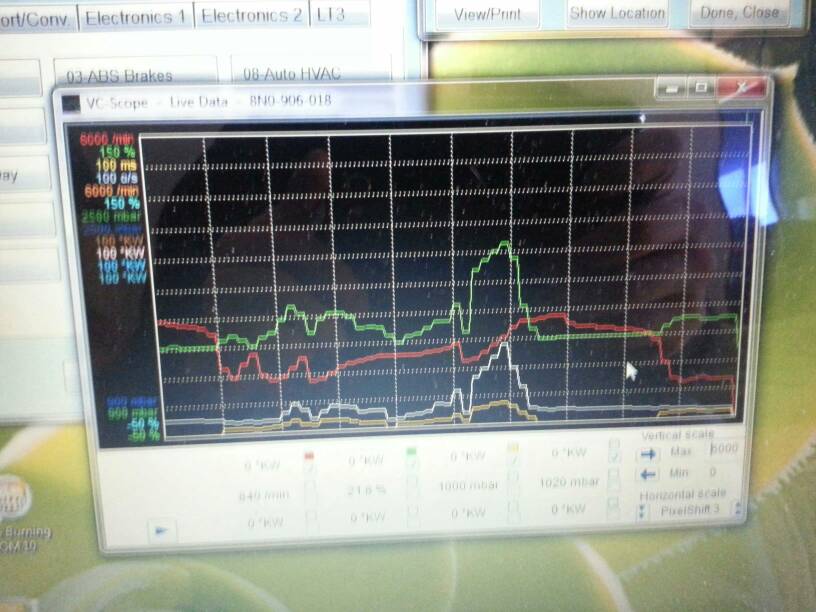

yors22 Publicado 6 de Marzo del 2014 Denunciar Publicado 6 de Marzo del 2014 Esta es la grafica ke le hice de caudal presion de turbo y retrasos del encendido Enviado desde mi GT-N7100 usando Tapatalk 2 Responder
Alonzo M. Publicado 6 de Marzo del 2014 Denunciar Publicado 6 de Marzo del 2014 Tu coche esta en todas, solo te salieron reporte de fallo o actividad irregular, solo son como de aviso, si los borras y no salen después es porque todo esta bien!! pero saldrian como que serian fallos intermitentes y en este caso sale unos 00 que no entiendo muy bien el por que de esosl2 Si no me equivoco es porque al ser una falla intermitente sale 00 al no tener descripción del error, ahí que me corrijan, además parece que no lo tiene registrado para borrar los códigos, solo para borrar el mensaje. Responder
