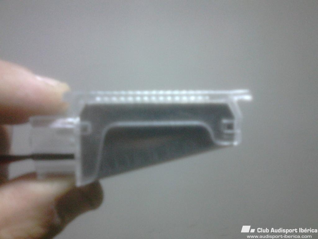

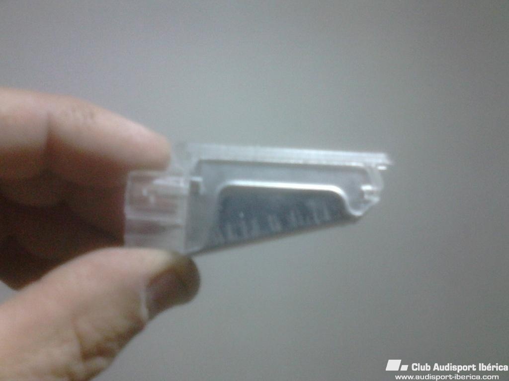

mochilo75 Publicado 29 de Marzo del 2014 Denunciar Publicado 29 de Marzo del 2014 Yo tambien las he comprado y efectivamente no encajan en el maletero del avant. Lo que hice fué pasarles las amoladora y retocarlas un poco y ASI encajan perfectamente!. La luz es muy buena y ha mejorado considerablemente la iluminacion del maletero. La calidad no es muy buena pero es que el movil no da para mas! lo importante es ver por donde le comí! ANTES DESPUES Responder

mochilo75 Publicado 29 de Marzo del 2014 Denunciar Publicado 29 de Marzo del 2014 Fíjate en las fotos! Con una amoladora pequeña repasamos la punta metálica y un poco de plástico. Responder

platahielo Publicado 30 de Marzo del 2014 Denunciar Publicado 30 de Marzo del 2014 Fíjate en las fotos! Con una amoladora pequeña repasamos la punta metálica y un poco de plástico.Gracias, Mochilo, entiendo que basta rebajar la esquina inferior derecha -según tus fotos- y listo.Hombre, Valderaduey, que el vendedor dice que es válida para el maletero... Responder
mochilo75 Publicado 30 de Marzo del 2014 Denunciar Publicado 30 de Marzo del 2014 Fíjate en las fotos! Con una amoladora pequeña repasamos la punta metálica y un poco de plástico.Gracias, Mochilo, entiendo que basta rebajar la esquina inferior derecha -según tus fotos- y listo.Hombre, Valderaduey, que el vendedor dice que es válida para el maletero... Exacto! SOLO tienes que retocar la parte inferior; de esta manera evitamos tocar el guarnecido del maletero! Yo coloque la amoladora en el suelo y al estilo del afilador fui rebajando ligeramente la pieza, mejor poco a poco que no pasarse no vaya a ser que luego te quede suelto. Un saludo! Responder
