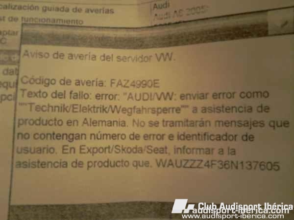

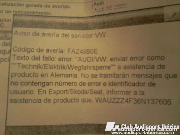

raulmunoz Publicado 28 de Febrero del 2014 Denunciar Publicado 28 de Febrero del 2014 Bueno compañeros abro este hilo debido a un problema k he tenido en referencia al cambio de clima analógico a digital. He leído y buscado información en el foro en referencia a este error y todos coincidimos en k cuando aparece este error se trata de un climatizador robado y por lo tanto no se puede liberar. Pongo una imagen del error k aparece k es de otro compañero del foro k la puso en su dia, lo único k cambia en el error k me da a mi es en el bastidor k es distinto. Responder
raulmunoz Publicado 28 de Febrero del 2014 Autor Denunciar Publicado 28 de Febrero del 2014 Haciendo esta pequeña introducción os cuento mi caso, hoy he ido al conce a liberar el clima y me ha saltado el error k os comento arriba y me han dicho k el clima no lo pueden liberar pk esta asociado a otro bastidor. Después de contactar con el desguace k me lo vendio,( no lo adquiri en ebay como la mayoría de compañeros k les ha pasado lo mismo) lo compre en un desguace de España y el hombre me asegura k no se trata de un clima robado k el coche esta dado de baja y con los papeles en regla, es mas me ha dicho k el lunes me da bastidor y matricula para k por mi mismo vea k no es asi. Dicho esto me asaltan dudas, es decir, si realmente no se trata de un coche robado, pk no se puede liberar? y los demás climas k compañeros han comprado por ebay tb estarían asignados a un bastidor y no les ha saltado dicho error? Vamos k digo yo k todos los climas estarán asociados a un bastidor, no? En fin no se si me he explicado bien pero no entiendo mi caso. A ver si ha alguien mas le ha sucedido y k me diga los pasos a seguir. Pk no se si esk en el conce no han sabido o k? pk en ningún momento me han dicho k no se pudiera liberar pk pudiera ser un clima robado, es k lo han intentado y no había manera. Responder

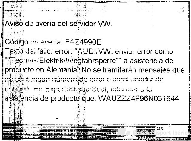

anuevo34 Publicado 3 de Marzo del 2014 Denunciar Publicado 3 de Marzo del 2014 (editado) Desde aqui hago un llamamiento al compañero Anuevo34, k creo el tuvo un problema parecido a ver k opina sobre esto. En mi caso, el reporte que le daba el ordenador en el conce es este: Según el operario del conce, me dijo que no podía liberarlo porque estaba bloqueado por Audi.... Me indicaba que cualquier tramite sobre el mismo había que realizarlo desde el número de bastidor que se ve en la foto ......que casualmente estaba denunciado como robado en Alemania...... Así que mi gozo en un pozo, no pude liberarlo.... Yo lo compré en Ebay y lo pagué con PayPal, por lo que tras la oportuna disput* (reclamación en compras realizadas en ebay), el vendedor me pagó todos los gastos ocasionados..... Esa es mi experiencia........que no sé si será como la tuya....... Tienes copia del reporte del ordenador del conce??? Te han confirmado la matricula y la documentación en el desguace?? Editado 3 de Marzo del 2014 por anuevo34 Responder
raulmunoz Publicado 3 de Marzo del 2014 Autor Denunciar Publicado 3 de Marzo del 2014 Desde aqui hago un llamamiento al compañero Anuevo34, k creo el tuvo un problema parecido a ver k opina sobre esto. En mi caso, el reporte que le daba el ordenador en el conce es este: Nueva imagen.jpg Según el operario del conce, me dijo que no podía liberarlo porque estaba bloqueado por Audi.... Me indicaba que cualquier tramite sobre el mismo había que realizarlo desde el número de bastidor que se ve en la foto ......que casualmente estaba denunciado como robado en Alemania...... Así que mi gozo en un pozo, no pude liberarlo.... Yo lo compré en Ebay y lo pagué con PayPal, por lo que tras la oportuna disput* (reclamación en compras realizadas en ebay), el vendedor me pagó todos los gastos ocasionados..... Esa es mi experiencia........que no sé si será como la tuya....... Tienes copia del reporte del ordenador del conce??? Te han confirmado la matricula y la documentación en el desguace?? Eso es lo mismo k me ha salido a mi, pero el desguece me dice k el coche es legal, esta mna he estado hablando con ellos y esta semana me dan la matricula y el bastidor, tienen k buscarmelo pk hace unos cuantos meses k lo compre. Luego he estado hablando con otro conce k por lo visto tienen mucha experiencia en liberaciones, les he contado el caso y estoy a la espera de k me contesten. Gracias anuevo. Responder
