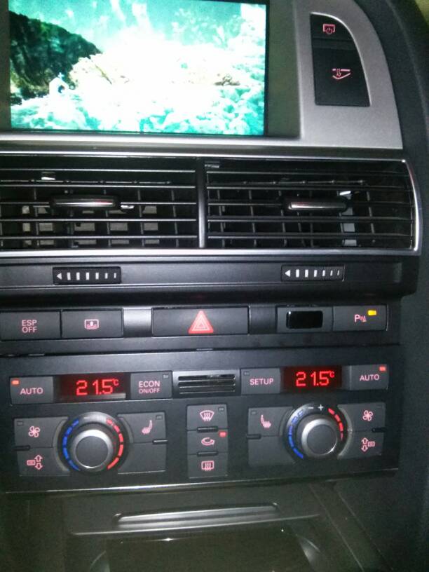

Ante el desconocimiento pregunto: ¿puede haber diferentes versiones de clima para radio concert o simphony y para mmi 2g/3g de modo que afecte a lo visualizado en pantalla y a su funcionamiento?
El hecho de que tu clima, por lo que veo, sea del restyling ¿puede tener algo que ver en que no funcione todo correctamente?

Es posible .... tengo otro modulo, igual tenia que haber probado el otro el que corresponde pero monte ese porque tiene menos botones y se asemeja mas al lo que llevo original, pero ayer no era el día de probarlo, con lo que me soplaron en la casa ya voy calentito y satisfecho.
Le doy a otra persona esa opción y que comente sus peripecias.

No me extraña... te agradezco mucho que hayas compartido tu experiencia.
A ver si encontramos mas info del tema.
Lo mejor sería tener el bastidor de un modelo como el de cada uno pero con clima bizona para sacar del Etka la referencia exacta. No obstante miraré los PR con el Etka referencia a referencia por si da alguna información útil.

Por lo que se, en a6 el clima del 2g no muestra los controles en la pantalla del mmi 3g

Bueno chicos pues retomo el tema xa k todos sepais el resultado final y es k despues de todos los esfuerzos por intentar la liberacion de componentes de la unidad del clima junto con kolari k lo ha seguido muy de cerca ha sido imposible conseguirlo. La solucion ha sido coger otro clima para lo cual mucho ha tenido k ver el amigo Kolari k gracias a el la he podido conseguir a muy buen precio y ya lo tengo funcionando. Muchas gracias nuevamente kolari.
