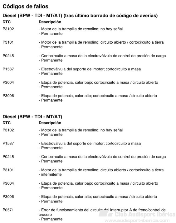

assport Publicado 1 de Marzo del 2014 Denunciar Compartir Publicado 1 de Marzo del 2014 Hola a todos, tengo un Audi A4 cabrio 2.0 tdi que dio un problema de presión de aceite hace más de un año, le cambiaron un tubo o un de la bomba de aceite pero seguía mandando mucha presión , hasta el punto de salir bastante aceite por los escapes. Decidí cambiarlo de taller ya que después de 6 meses no tenían ni idea. Que sí era del turbo y aunque ya lo cambie hacia un año volví a ponerle el kit de reparación y nada Eso si. Le quite el filtro de particulas. Al llevarlo al nuevo taller me lo arreglaron en 5 días. Sólo era una válvula de presión. Pero el turbo no entra. Ellos decían que nada de reprogramar que sólo es de la válvula EGR pero como le quite el filtro de particulas decidí reprogramar y nada. Sigue sin funcionar. Os dejo los fallos que le daba cuando intento reprogramar. Tiene encendida la luc naranja del motor. Gracias por la ayuda Responder Enlace al comentario Compartir en otros sitios web More sharing options...

Carlisu84 Publicado 2 de Marzo del 2014 Denunciar Compartir Publicado 2 de Marzo del 2014 por lo que veo los dos primeros fallos son de la mariposa de admisión, dañada o sin conectar. el p0245 es la N75 posiblemente por eso no te funcione el turbo para comprobar la egr si la desenchufas y el coche va igual, el problema no es ese Responder Enlace al comentario Compartir en otros sitios web More sharing options...

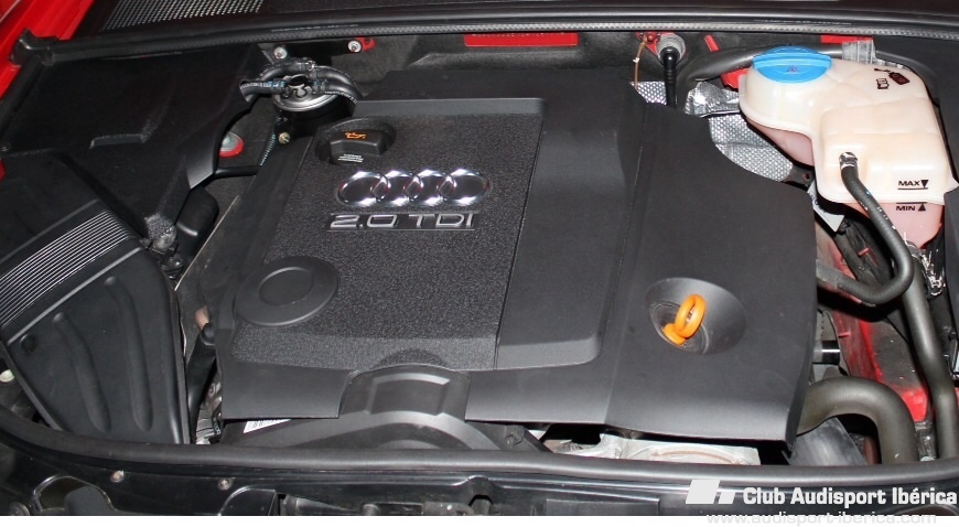

assport Publicado 22 de Octubre del 2014 Autor Denunciar Compartir Publicado 22 de Octubre del 2014 Quien me puede decir donde se encuentra la válvula N75 en este motor Responder Enlace al comentario Compartir en otros sitios web More sharing options...
