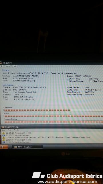

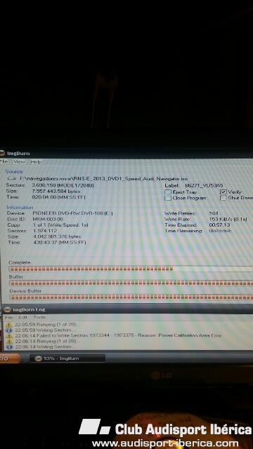

korny1976 Publicado 1 de Marzo del 2014 Denunciar Compartir Publicado 1 de Marzo del 2014 Pues la pioneer 108 me da fallo al 50% de grabacion me sale error write sectors,un monton de veces,y no consigo la manera de solucionarlo,uso dvd +dr l pero no se xq puede ser...algo de configuracion?supuestamente no hay q tocar nada con el imgburn,he grabado con el alcohol 120 y tampoco va pongo captura de la pantalla.ayudaaaa!!! Responder Enlace al comentario Compartir en otros sitios web More sharing options...

korny1976 Publicado 1 de Marzo del 2014 Autor Denunciar Compartir Publicado 1 de Marzo del 2014 Aupa,al final no encontre esta a precio ganga y la coji pensando q valdria aunque esta en la lista de las q valen,ami tambien me pasa al 50% enpiezan los fallos,he leido q hay q configurar el salto de doble capa en el imgburn pero no se como se hace,otros dicen q no hay qbtocar nada del programa,otros q si los discos para grabar,ya no se x donde tirar!!! Responder Enlace al comentario Compartir en otros sitios web More sharing options...

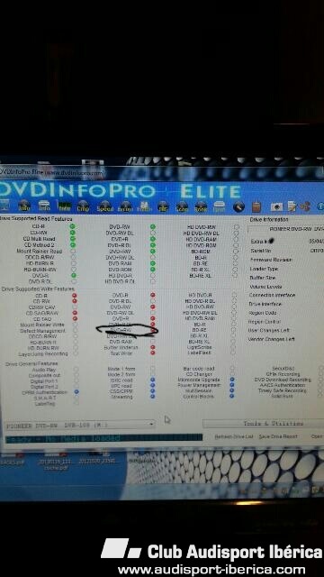

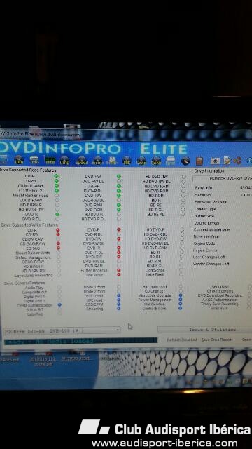

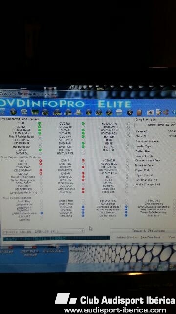

korny1976 Publicado 2 de Marzo del 2014 Autor Denunciar Compartir Publicado 2 de Marzo del 2014 La pioneer dvr 108 no soporta DVD+ R DL?? segun este programa,en el segundo apartado en rojo sale Responder Enlace al comentario Compartir en otros sitios web More sharing options...
korny1976 Publicado 2 de Marzo del 2014 Autor Denunciar Compartir Publicado 2 de Marzo del 2014 Agradeceria si alguien puede o tiene este programa,ponga su pioneer o grabadora y me mande una captura como la q he mandado yo,xq me parece muy raro q no escriba en ese tipo de dvd's esos q se usan para grabar los mapas del rns-e no me cuadra nada, q todo el mundo hable tan bien de las pioneer y a todos les graben las cartografias menos a mi. Responder Enlace al comentario Compartir en otros sitios web More sharing options...
korny1976 Publicado 2 de Marzo del 2014 Autor Denunciar Compartir Publicado 2 de Marzo del 2014 El q esta subrayado DVD+R DL en rojo Responder Enlace al comentario Compartir en otros sitios web More sharing options...

korny1976 Publicado 2 de Marzo del 2014 Autor Denunciar Compartir Publicado 2 de Marzo del 2014 Descargate si puedes el dvd info pro,y mandame una captura de la pantalla de las opciones de tu grabadora!!gracias Responder Enlace al comentario Compartir en otros sitios web More sharing options...
