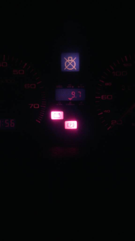

josemanuel89 Publicado 22 de Marzo del 2014 Autor Denunciar Publicado 22 de Marzo del 2014 Pues sigo sin solución, y además lo de ir a la casa oficial aun no lo puedo hacer, pues me trasladé a Alemania hace solo unos meses y mi alemán no llega para enternderles jeje. creo que con encontrar los esquemas de la instalación tendría suficiente, pero no soy capaz de dar con ellos. a ti que solución te han dado? Responder

RodesAudi100 Publicado 22 de Marzo del 2014 Denunciar Publicado 22 de Marzo del 2014 (editado) Y como ves me parace que mi chek canta lo mismo que el tuyo según el dibujo del manual que posteastes al principio. http://img.tapatalk.com/d/14/03/23/nuha8ud Eso es lo que me pasa a mi cuando empiezo a conectar las de posición y ya no se donde mirar mas. Un saludo. Enviado desde mi Orange Hiro mediante Tapatalk Editado 22 de Marzo del 2014 por rodesaudi90 Responder

josemanuel89 Publicado 29 de Marzo del 2014 Autor Denunciar Publicado 29 de Marzo del 2014 (editado) Bingo! Acabo de encontrar el rele de las bombillas, pues estaba en el capo delantero. Ahora solo me falta asegurarme que es el rele lo que falla, y probar otro. Saludos! Editado 29 de Marzo del 2014 por josemanuel89 Responder
