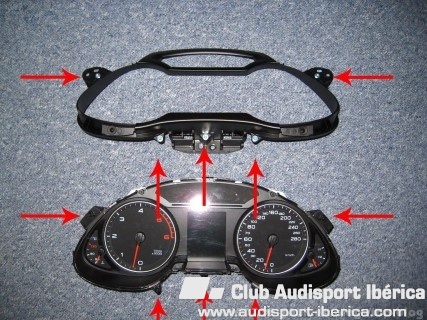

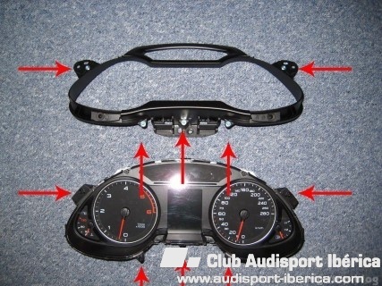

Davili83 Publicado 14 de Septiembre del 2015 Denunciar Publicado 14 de Septiembre del 2015 Muy buenas tengo una duda y por más que leo el tuto no encuentro la manera de que el cuentakilómetros quede fijo al apoyo de la cubierta del velocímetro, corte dos patillas del recubrimiento viejo la de la izquierda y la derecha, pero escucho una pequeña vibración al coger baches y caminos de adoquines en el cuadro y pienso que es la de abajo que no la hice. ¿Hay algún tipo de sobremarco que se pueda atornillar como venía al principio, o lo hago de manera artesanal? Me refiero a ésta pieza (La de arriba). Responder
Chity Publicado 15 de Septiembre del 2015 Denunciar Publicado 15 de Septiembre del 2015 Muy buenas tengo una duda y por más que leo el tuto no encuentro la manera de que el cuentakilómetros quede fijo al apoyo de la cubierta del velocímetro, corte dos patillas del recubrimiento viejo la de la izquierda y la derecha, pero escucho una pequeña vibración al coger baches y caminos de adoquines en el cuadro y pienso que es la de abajo que no la hice. ¿Hay algún tipo de sobremarco que se pueda atornillar como venía al principio, o lo hago de manera artesanal? Me refiero a ésta pieza (La de arriba). Hola Davili83, yo también además de poner las que tu has puesto puse también la de abajo así queda como si llevara el marco ese puesto, ASÍ queda perfecto un saludo. Chity. Enviado desde mi iPhone 6 Plus Responder

Chity Publicado 17 de Septiembre del 2015 Denunciar Publicado 17 de Septiembre del 2015 Muchas gracias Chity!!! Te dejo unas fotos que me paso Mochillo en su día de la pieza de abajo cortada Un saludo. Chity. Enviado desde mi iPhone 6 Plus Responder
mochilo75 Publicado 17 de Septiembre del 2015 Denunciar Publicado 17 de Septiembre del 2015 Como muestra Andres en la foto; a la pieza se le ha de hacer un nuevo agujero para que coincida. Un saludo! Responder
Davili83 Publicado 17 de Septiembre del 2015 Denunciar Publicado 17 de Septiembre del 2015 Muchas gracias Mochilo y Chity, el problema es que el brico lo hice hace dos meses,y solo corté las patillas izquierda y derecha, me he vuelto loco buscando por etka la referencia del dichoso marco para cortar la parte de abajo y dejarlo bien ajustado, pero no ha habido suerte...lo tendré que averiguar de forma artesanal...gracias a los dos de nuevo!!! Responder
