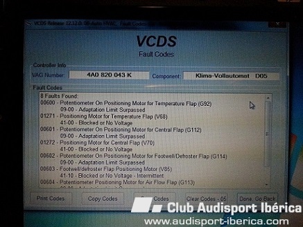

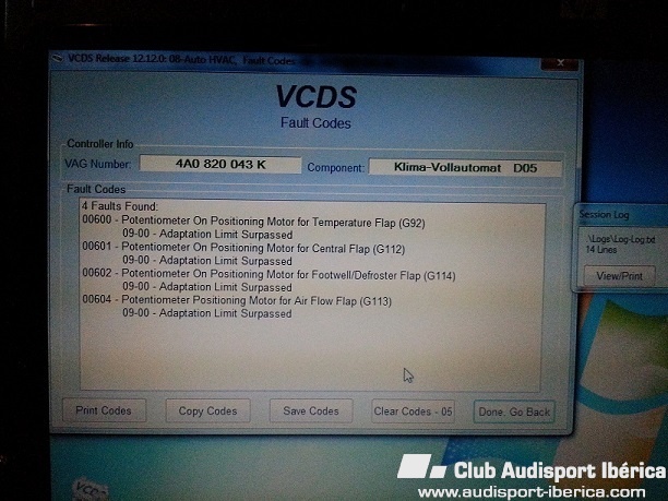

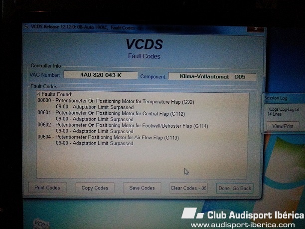

christ Publicado 2 de Marzo del 2014 Denunciar Publicado 2 de Marzo del 2014 Hola muy buenas a todos los compañeros del foro, hace tiempo que no escribo pero sigo asiduamente el foro. Tengo un audi a6 c4 2.5 tdi 140cv motor ael : el climatizador funciona cuando quiere, se que esto es un mal endémico de estos coches pero quiere dar solución a este problema. Me compre hace 1 mes el vagcom version 1212.0 en ingles y lo instale en el portátil como me indico el q me lo vendió y siguiendo las instrucciones del cd, asi que descarto que este mal instalado. Lo primero que hice fue irme a Select Control Module, 08-Auto HVAC, Fault Codes-02, y sale esto : Responder

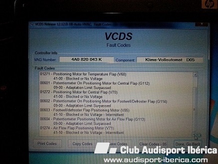

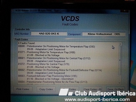

christ Publicado 2 de Marzo del 2014 Autor Denunciar Publicado 2 de Marzo del 2014 Luego Pulso Clear codes-05 y sale esto : Responder

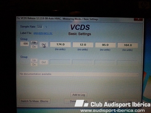

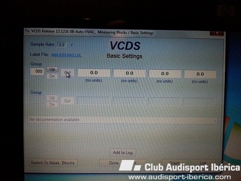

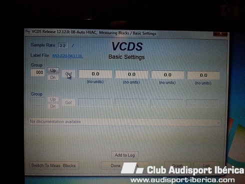

christ Publicado 2 de Marzo del 2014 Autor Denunciar Publicado 2 de Marzo del 2014 Muchas gracias por tu sinceridad Romulo. Continuo con mi problema : Luego salgo de Fault Codes-02 y entro en Basic Setting-04 y hago ajuste básico 000 Responder

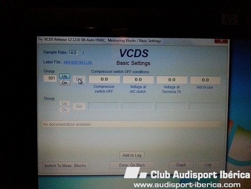

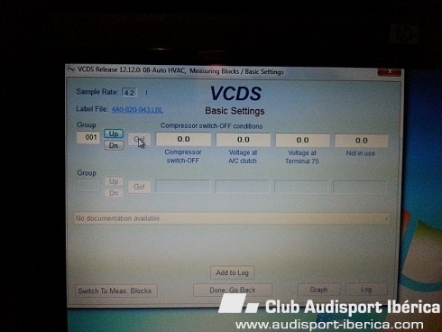

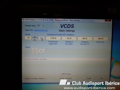

christ Publicado 2 de Marzo del 2014 Autor Denunciar Publicado 2 de Marzo del 2014 Luego hago lo mismo con el grupo 001 : Se que hay 4 servomotores : El V71 es el del caudal del aire y el V68 el de la temperatura del aire que estan situados debajo del vierteaguas. El V85 es el del desempañador y el difusor de los pies y el V70 el de control de aire de la consola central situados dentro de la consola central. Mi intención es si están dañados comprar los 4 servomotores por ebay.de que lo he visto y montarlos en mi taller de confianza, pero como saber si los 4 estan rotos o solo 1, 2 o 3 ? ?. Y mi otra dudad es si estoy haciendo algo mal con vagcom o si debo realizar otra función. Tengo una lista de codigo de errores que me baje de internet, y se que se puede usar el control del climatizador que te dice los errores pero no se usarlo. Muchas gracias a todos. Responder

christ Publicado 2 de Marzo del 2014 Autor Denunciar Publicado 2 de Marzo del 2014 Muchas gracias Porter, pero son todos codigos referentes a los 4 servomotores ? ó hay agunos en concreto ?. Responder
Tolo Publicado 2 de Marzo del 2014 Denunciar Publicado 2 de Marzo del 2014 Si dices que el clima funciona "cuando quiere" tendrás alguna falsa soldadura o un mal contacto. Es muy raro que se estropeen los 4 servos. Además los servos se atascan, se ensucian los potenciometros, etc pero no moriran asi como asi, y despues volveran a la vida. Busca una averia en el clima, yo empezaría por la alimentación un regulador de voltaje, un termofusible algo así gordote que se pueda calentar. Responder
christ Publicado 2 de Marzo del 2014 Autor Denunciar Publicado 2 de Marzo del 2014 Muchas gracias Tolo, me refiero a q cuando enciendo el coche no responde a ningún botón de la consolita del clima,luego cuando pasan 15 o 20 minutos y el coche ya esta caliente empiezan a funcionar algunos botones pero no siempre, me he dado cuenta q la temperatura del aire, el frio y el caliente funcionan muy bien porque se nota, luego la fuerza con la q sale el aire tambien funciona muy bien, ahora el aire solo sale por el desempañador del cristal y del caudal de los pies , por las rejillas centrales no sale absolutamente nada, el boton de recirculacion tambien actua perfectamente, pero ya digo q los botones de la consolita solo responden cuando el coche está caliente, hace dos semanas cambie la bateria y la puse nueva y original, la Varta Silver Dynamic F18 150 € y aún así los controles del clima siguen funcionando igual de mal, ahora si he notado que el coche va mejor, enciende a la primera aun con este frio y tiene algo mas de fuerza. Responder
