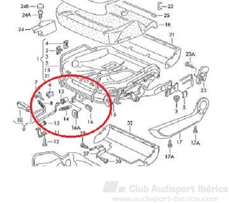

Yo las que tengo son de otro asiento usado y son las cuadradas, la otra no va exactamente en el asiento sino en la guia de enmedio del suelo y por eso creo que no logro verla en el dibujo, aunque podria ser la nº 6, si quitas el pasador 16 podras tirar el asiento para atras para que salga de la guia y mirarlo, pero fijate bien como va despues por que te saltara la pieza 7 que es la que engancha la maneta 9.
Hombre yo antes de comprar nada miraria el estado de las tuyas, igual las tienes bien y la que te falla es la de la guia, yo cambié los asientos y estaban bien, las otras que tengo creo que son de algun asiento de Vix y tampoco se ven mal, de todas maneras no me cuesta nada meterlas en un sobre y enviartelas si fuera el caso de tenerlas mal.

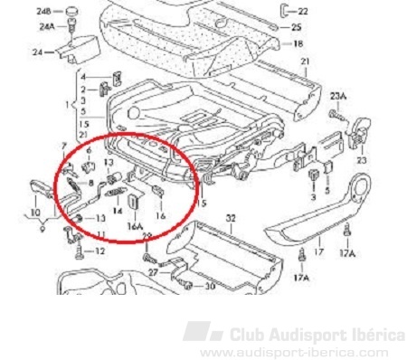

Muchas gracias de nuevo Athabasco por tu ayuda.
Al final he conseguido averiguar las referencias, os las pongo por si a alguien les puede servir de utilidad.
En las imágenes veis los números que corresponden a cada pieza:
Nº1 : 893 881 203 (interior)
Nº2: 893 881 203 A (zona exterior)
Nº 3: 435881203 A (guía)
