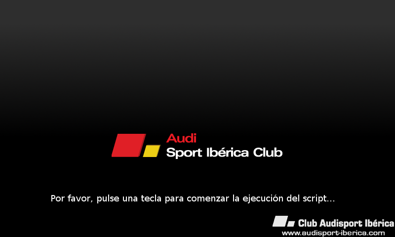

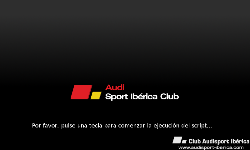

Mad-i Publicado 14 de Noviembre del 2014 Denunciar Publicado 14 de Noviembre del 2014 Os dejo una de las pantallas que he creado para el script... Responder
urbam Publicado 14 de Noviembre del 2014 Denunciar Publicado 14 de Noviembre del 2014 Mad-i te veo cambiando tu navegador por este y te quitas de problemas Responder
santiry Publicado 15 de Noviembre del 2014 Denunciar Publicado 15 de Noviembre del 2014 Ése sí es 3D!!!! Responder
Mad-i Publicado 16 de Noviembre del 2014 Denunciar Publicado 16 de Noviembre del 2014 Ja Ja Ja Ja :lol2: :lol2: Muy bueno Urbam, además vale para los peques...je je...por cierto, creo que tengo uno en casa, a ver si me lo prestan un rato y lo enchufo al MMI... Salu2. Responder

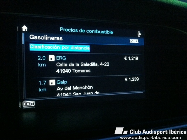

Mad-i Publicado 16 de Noviembre del 2014 Denunciar Publicado 16 de Noviembre del 2014 Otra... Responder
Mad-i Publicado 16 de Noviembre del 2014 Denunciar Publicado 16 de Noviembre del 2014 Y otra más... Responder

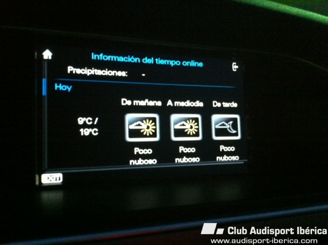

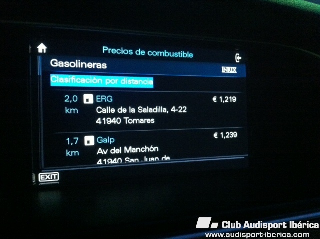

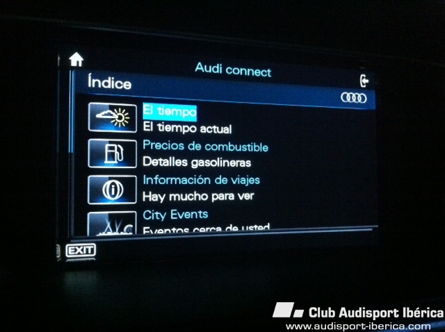

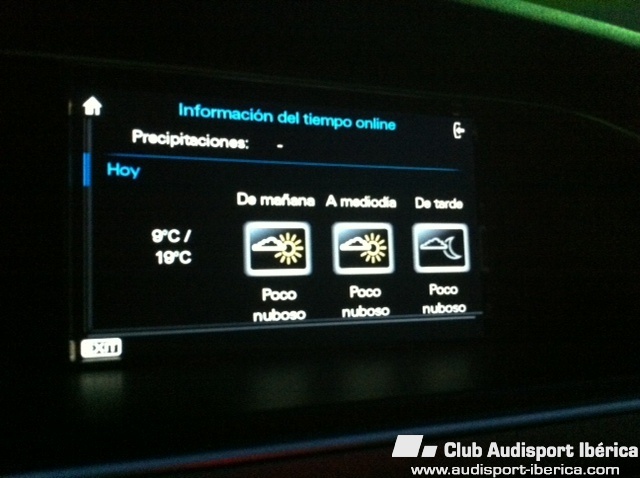

Mad-i Publicado 16 de Noviembre del 2014 Denunciar Publicado 16 de Noviembre del 2014 Bueno, bueno, noticias frescas...buenas y malas... Noticia buena 1.- El cacharro funciona perfectamente como podéis ver en las imágenes que acabo de poner. Noticia buena 2.- Funciona el tráfico on-line, así como varios apartados de Audi Connect (El tiempo, precios de gasolineras, etc). Noticia buena 3.- Me han prestado un pincho usb 3g-umts compatible y lo voy a probar también. Noticia buena 4.- He descubierto que sistema operativo es y ya tengo acceso a su documentación... Noticia mala 1.- Ahora mismo funciona porque cuando arranco el MMI ejecuto un script para que ponga la ruta por defecto y el servidor de nombres por defecto, pero al apagar y volver a encender se pierde... hay que encontrar la manera de ponerlo definitivo. Noticia mala 2.- Los mapas de Google no funcionan y dan un error de java que se registra en el menú verde del mmi, esto tengo que investigarlo más a fondo y puede que esté relacionado con la anterior... Sigo en ello...aunque vamos viendo la luz al final del túnel... Salu2. Responder
