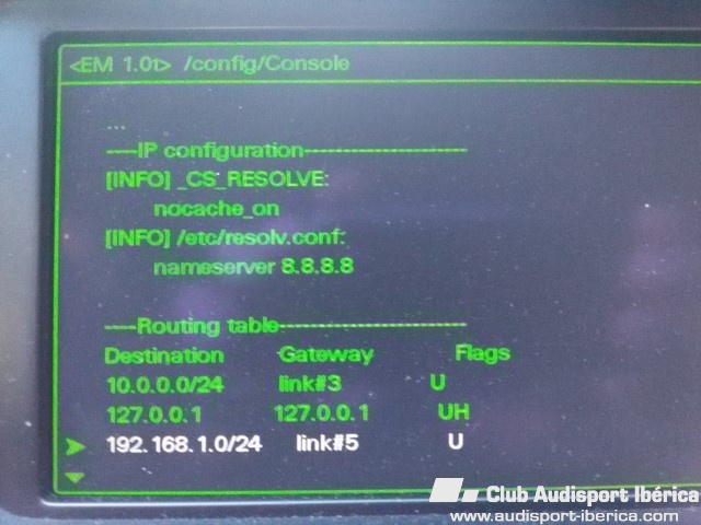

tomasz73 Publicado 27 de Enero del 2015 Denunciar Publicado 27 de Enero del 2015 (editado) Mad-i Estas son mis configuraciones MMI Menu Verde? Tienes igual o parecido? Foto numero 1 Editado 27 de Enero del 2015 por tomasz73 Responder

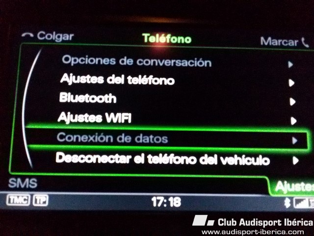

tomasz73 Publicado 27 de Enero del 2015 Denunciar Publicado 27 de Enero del 2015 Foto numero 2 Responder

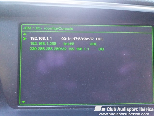

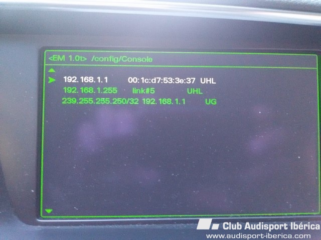

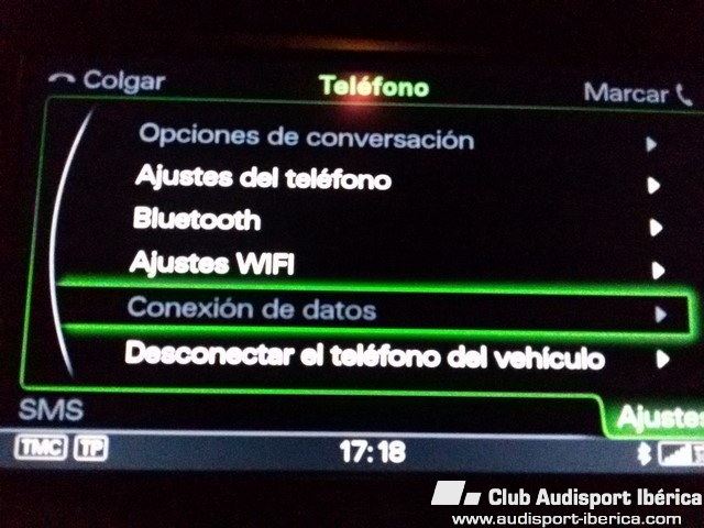

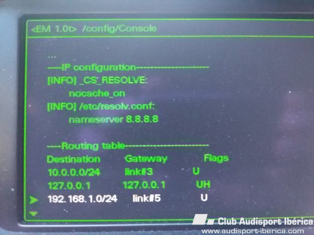

tomasz73 Publicado 27 de Enero del 2015 Denunciar Publicado 27 de Enero del 2015 Fotos 3,4,5 y foto numero 6 es comprobación de IP de Gateway de teléfono. Mad-i creo que todo tengo configurado bien pero sigo sin Internet? Que opinas?? Responder

tomasz73 Publicado 1 de Febrero del 2015 Denunciar Publicado 1 de Febrero del 2015 Mad-i Y esta configuración "conexión de datos" tienes en Gris(no activo) o Blanco(activada)??? Responder
Mad-i Publicado 2 de Febrero del 2015 Denunciar Publicado 2 de Febrero del 2015 Mad-i Y esta configuración "conexión de datos" tienes en Gris(no activo) o Blanco(activada)??? Pues no lo se, tengo que mirarlo, a ver si me acuerdo luego y lo miro pero en teoria no tiene nada que ver, ya que creo que eso es para los que tienen la ranura SIM y usan RSAP para acceder al movil por bluetooth. Salu2. Responder
