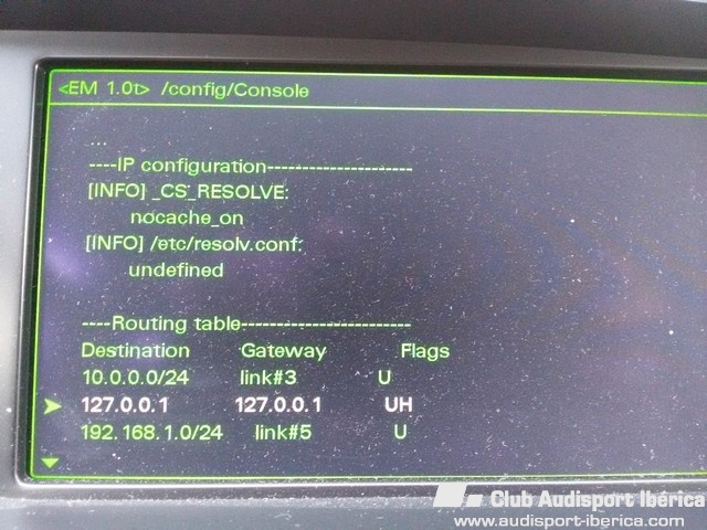

tomasz73 Publicado 2 de Febrero del 2015 Denunciar Publicado 2 de Febrero del 2015 Mad-i Cuando cambio el script mio que ponía name server 8.8.8.8 y pongo el tuyo me sale esto: Responder

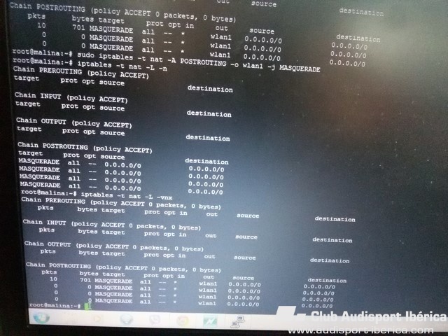

tomasz73 Publicado 2 de Febrero del 2015 Denunciar Publicado 2 de Febrero del 2015 Mad-i También te pongo otros fotos para que hechas un vistazo a ver si algo es mal?? Responder
tomasz73 Publicado 2 de Febrero del 2015 Denunciar Publicado 2 de Febrero del 2015 Mad-i También te pongo otro foto para que hechas un vistazo a ver si algo es mal?? Responder
Mad-i Publicado 3 de Febrero del 2015 Denunciar Publicado 3 de Febrero del 2015 Mad-i También te pongo otro foto para que hechas un vistazo a ver si algo es mal?? Yo creo que esta bien, aunque tendria que verificarlo en el mio. Salu2. Responder
tomasz73 Publicado 3 de Febrero del 2015 Denunciar Publicado 3 de Febrero del 2015 Mad-i Mira esto.que opinas? sigo sin conexión Internet con MMI? root@malina:~# sudo iptables -t nat -A POSTROUTING -o wlan1 -j MASQUERADE root@malina:~# lsmod Module Size Used by ipt_MASQUERADE 1762 2 iptable_nat 2607 1 nf_conntrack_ipv4 12965 1 nf_defrag_ipv4 1491 1 nf_conntrack_ipv4 nf_nat_ipv4 3630 1 iptable_nat nf_nat 15166 3 ipt_MASQUERADE,nf_nat_ipv4,iptable_nat nf_conntrack 87622 5 ipt_MASQUERADE,nf_nat,nf_nat_ipv4,iptable_nat,nf_conntrack_ipv4 ip_tables 11694 1 iptable_nat x_tables 17030 2 ip_tables,ipt_MASQUERADE snd_bcm2835 19496 0 snd_soc_bcm2708_i2s 6210 0 regmap_mmio 2818 1 snd_soc_bcm2708_i2s snd_soc_core 128465 1 snd_soc_bcm2708_i2s snd_compress 8259 1 snd_soc_core regmap_i2c 1661 1 snd_soc_core snd_pcm_dmaengine 5505 1 snd_soc_core regmap_spi 1913 1 snd_soc_core snd_pcm 83845 3 snd_bcm2835,snd_soc_core,snd_pcm_dmaengine snd_page_alloc 5132 1 snd_pcm snd_seq 55484 0 snd_seq_device 6469 1 snd_seq snd_timer 20998 2 snd_pcm,snd_seq leds_gpio 2079 0 led_class 4118 1 leds_gpio 8192cu 550797 0 snd 62252 7 snd_bcm2835,snd_soc_core,snd_timer,snd_pcm,snd_seq,snd_seq_device,snd_compress root@malina:~# iptables -t nat -L -n Chain PREROUTING (policy ACCEPT) target prot opt source destination Chain INPUT (policy ACCEPT) target prot opt source destination Chain OUTPUT (policy ACCEPT) target prot opt source destination Chain POSTROUTING (policy ACCEPT) target prot opt source destination MASQUERADE all -- 0.0.0.0/0 0.0.0.0/0 MASQUERADE all -- 0.0.0.0/0 0.0.0.0/0 root@malina:~# iptables -t nat -L -vnx Chain PREROUTING (policy ACCEPT 6 packets, 2000 bytes) pkts bytes target prot opt in out source destination Chain INPUT (policy ACCEPT 0 packets, 0 bytes) pkts bytes target prot opt in out source destination Chain OUTPUT (policy ACCEPT 0 packets, 0 bytes) pkts bytes target prot opt in out source destination Chain POSTROUTING (policy ACCEPT 0 packets, 0 bytes) pkts bytes target prot opt in out source destination 26 1773 MASQUERADE all -- * wlan1 0.0.0.0/0 0.0.0.0/0 0 0 MASQUERADE all -- * wlan1 0.0.0.0/0 0.0.0.0/0 Responder
Mad-i Publicado 4 de Febrero del 2015 Denunciar Publicado 4 de Febrero del 2015 Mad-i Cuando cambio el script mio que ponía name server 8.8.8.8 y pongo el tuyo me sale esto: Pues hay algo o que no has hecho o que esta mal. O bien el script tiene algun error o falta algo porque a mi me sale lo siguiente: [iNFO] /etc/resolv.conf: nameserver 192.168.1.254 y luego creo recordar que tiene que salir en la "Routing Table" la IP 192.168.1.254 aunque lo voy a mirar en detalle y te cuento, a ver si hago unas capturas y las pongo aqui. Salu2. Responder
tomasz73 Publicado 5 de Febrero del 2015 Denunciar Publicado 5 de Febrero del 2015 Mad-i Cuando cambio el script mio que ponía name server 8.8.8.8 y pongo el tuyo me sale esto: Pues hay algo o que no has hecho o que esta mal. O bien el script tiene algun error o falta algo porque a mi me sale lo siguiente: [iNFO] /etc/resolv.conf: nameserver 192.168.1.254 y luego creo recordar que tiene que salir en la "Routing Table" la IP 192.168.1.254 aunque lo voy a mirar en detalle y te cuento, a ver si hago unas capturas y las pongo aqui. Salu2. Pongo tu script en MMI,arranca sin problemas(sale la pantalla) y después de 10 segundos sale otra pantalla que to esta bien y que tengo reiniciar MMI. Entro en menú verde y no me sale nameserver 192.168.1.254. Seguro que no falta algún archivo en tu script Mad-i. Cuando hago lo mismo con script aleman que tengo sale 8.8..8.8. y con el tuyo esto.. Responder
Mad-i Publicado 6 de Febrero del 2015 Denunciar Publicado 6 de Febrero del 2015 Mad-i Cuando cambio el script mio que ponía name server 8.8.8.8 y pongo el tuyo me sale esto: Pues hay algo o que no has hecho o que esta mal. O bien el script tiene algun error o falta algo porque a mi me sale lo siguiente: [iNFO] /etc/resolv.conf: nameserver 192.168.1.254 y luego creo recordar que tiene que salir en la "Routing Table" la IP 192.168.1.254 aunque lo voy a mirar en detalle y te cuento, a ver si hago unas capturas y las pongo aqui. Salu2. Pongo tu script en MMI,arranca sin problemas(sale la pantalla) y después de 10 segundos sale otra pantalla que to esta bien y que tengo reiniciar MMI. Entro en menú verde y no me sale nameserver 192.168.1.254. Seguro que no falta algún archivo en tu script Mad-i. Cuando hago lo mismo con script aleman que tengo sale 8.8..8.8. y con el tuyo esto.. Hola, Lo pruebo el fin de semana y trato de hacer las fotos de la pantalla. Salu2. Responder

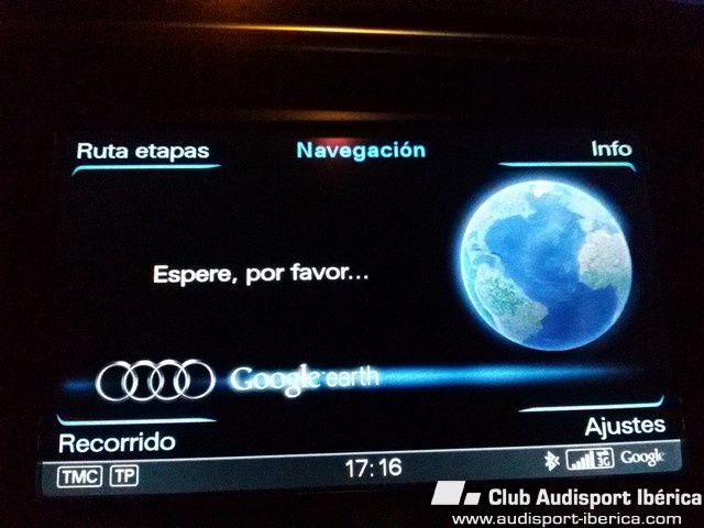

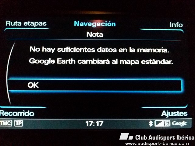

tomasz73 Publicado 6 de Febrero del 2015 Denunciar Publicado 6 de Febrero del 2015 (editado) Mad-i Por fin lo he conseguido . Único problema era que este script tuyo después de instalar en MMI no se puede hacer restarte MMI porque vuelve a configuraciones de fabrica! Creo que falta algún commando en el script para que nameserver 192.168.1.254 queda para siempre en MMI despues de hacer restarte. Seguro Mad-i este es tu script final o es el primero que tenias? Otra cosa.Tengo to instalado(audi connect, infos,traffico onlline,..) Único que no quiere arrancar es el mapa Google Earth?? A ti te funciona esta opcion Mad-i? Mira los fotos?? Editado 6 de Febrero del 2015 por tomasz73 Responder
tomasz73 Publicado 6 de Febrero del 2015 Denunciar Publicado 6 de Febrero del 2015 Y después sale esto( foto 2) Responder
tomasz73 Publicado 7 de Febrero del 2015 Denunciar Publicado 7 de Febrero del 2015 Bueno, bueno, noticias frescas...buenas y malas... Noticia buena 1.- El cacharro funciona perfectamente como podéis ver en las imágenes que acabo de poner. Noticia buena 2.- Funciona el tráfico on-line, así como varios apartados de Audi Connect (El tiempo, precios de gasolineras, etc). Noticia buena 3.- Me han prestado un pincho usb 3g-umts compatible y lo voy a probar también. Noticia buena 4.- He descubierto que sistema operativo es y ya tengo acceso a su documentación... Noticia mala 1.- Ahora mismo funciona porque cuando arranco el MMI ejecuto un script para que ponga la ruta por defecto y el servidor de nombres por defecto, pero al apagar y volver a encender se pierde... hay que encontrar la manera de ponerlo definitivo. Noticia mala 2.- Los mapas de Google no funcionan y dan un error de java que se registra en el menú verde del mmi, esto tengo que investigarlo más a fondo y puede que esté relacionado con la anterior... Sigo en ello...aunque vamos viendo la luz al final del túnel... Salu2. Mad-i Noticia mala 1 y 2 todavía no tienes solucionada? Has probado conexión con un pincho usb 3g? Creo que es mejor comprar un pincho y la tarjeta solo para Internet porque conexión con teléfono gasta rápido la batería de teléfono. Responder
