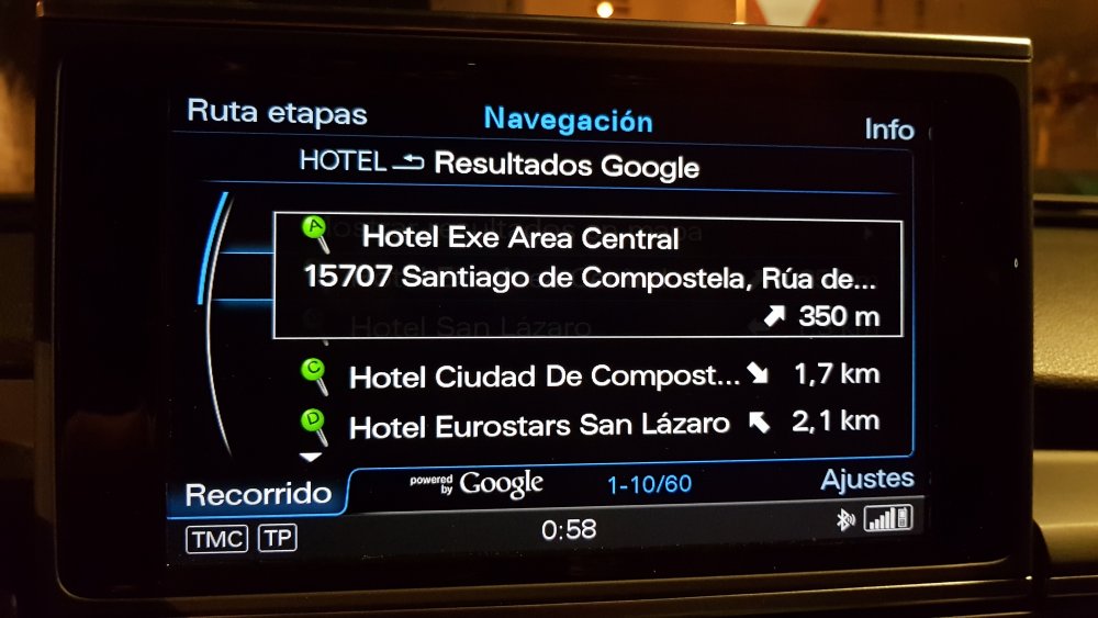

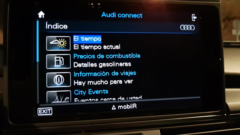

Mivi36 Publicado 4 de Junio del 2017 Denunciar Publicado 4 de Junio del 2017 Bueno pues hoy lo he vuelto a intentar con un modem usb y perfecto , tengo Google earth , precio de gasolineras , etc y m funciona el bluetooth tb ( coste de todo unos 40€ para el que tenga AMI) y lo único es que para el tráfico online me pide una licencia válida de audi connect porque pone que está caducada se puede hacer algo con esto ? El que necesite ayuda a través de AMI que me diga porque es súper fácil si lo he hecho yo lo hace cualquiera Responder

Mivi36 Publicado 4 de Junio del 2017 Denunciar Publicado 4 de Junio del 2017 Perfecto el tema de Google earth la verdad que mejora mucho la apariencia del navi , el resto no lo veo muy útil pero bueno Responder
Mivi36 Publicado 5 de Junio del 2017 Denunciar Publicado 5 de Junio del 2017 Hoy me funciona bien sin licencia el tema del tráfico , lo único que no consigo conectar el mmi con la aplicación de myaudi para introducir destinos y demás extras , alguien que lo haya hecho me ayuda ? O no se puede al noser original la instalación ? Gracias Responder
Acuatrovant Publicado 5 de Junio del 2017 Denunciar Publicado 5 de Junio del 2017 hace 3 horas, Mivi36 dijo: Hoy me funciona bien sin licencia el tema del tráfico , lo único que no consigo conectar el mmi con la aplicación de myaudi para introducir destinos y demás extras , alguien que lo haya hecho me ayuda ? O no se puede al noser original la instalación ? Gracias Ahí si creo estar en lo cierto al decirte, que como en audi oficial no consta que tengas el "connect" , la función no está activada "online", dado que se hace a través de la web de audi, y allí, no figuras. Esto lo sé, por que lo pregunté en el conce, antes de hacer el invento y me explicaron el tema. (si estoy equivocado, alguien me cerregirá) Responder
Mivi36 Publicado 5 de Junio del 2017 Denunciar Publicado 5 de Junio del 2017 Ya me parecía a mí pero bueno por poca inversión mejora mucho el aparato. Entonces resumiendo Google earth , trafico online y tiempo , precio de gasolineras , noticias , etc . Perdemos el introducir destinos y Twitter , no perdemos tanto . Gracias a todos Responder

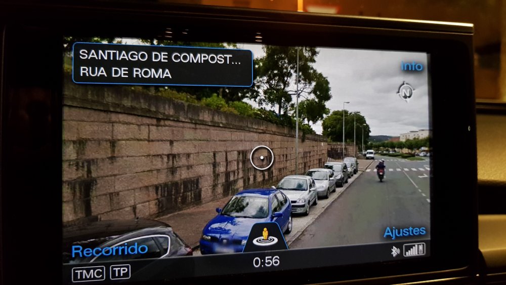

Mivi36 Publicado 15 de Octubre del 2017 Denunciar Publicado 15 de Octubre del 2017 Hola amigos llevo un par de días q no consigo ver el Google Earth no sé si os habrá pasado , me aparece Google como siempre y a los 5s me dice que Google Earth debe reiniciarse que si quiero cambiar a estándar , se pone a reiniciar y nada sale la bola del mundo y se queda así , es una put*da porque una vez q navegas con Google no hay color con la navegación estándar , alguien que me eche un cable , gracias amigos Responder
Mad-i Publicado 16 de Octubre del 2017 Denunciar Publicado 16 de Octubre del 2017 hace 14 horas, Mivi36 dijo: Hola amigos llevo un par de días q no consigo ver el Google Earth no sé si os habrá pasado , me aparece Google como siempre y a los 5s me dice que Google Earth debe reiniciarse que si quiero cambiar a estándar , se pone a reiniciar y nada sale la bola del mundo y se queda así , es una put*da porque una vez q navegas con Google no hay color con la navegación estándar , alguien que me eche un cable , gracias amigos Hola, pueden ser infinidad de cosas, pero lo más simple es que se haya acabado la licencia necesaria, que tiene una duración determinada en función del vehículo. Hay un apartado del MMI para mirar la fecha de expiración de las licencias. Saludos. Responder
Mivi36 Publicado 16 de Octubre del 2017 Denunciar Publicado 16 de Octubre del 2017 No se trastearé un poco pero en principio yo no meti licencia ni nada seguí los pasos y listo , yo tengo Ami , el resto de servicios me funcionan el tiempo , precio de combustibles, etcétera es rarísimo a los pocos segundos de aparecer el mapa se reinicia y no vuelve a salir , he probado con el menú verde haciéndolo de nuevo y nada , reinicio el mmi y nada , estoy desesperado porque no hay color en estética. Responder
