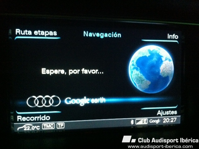

Mad-i Publicado 20 de Octubre del 2014 Denunciar Publicado 20 de Octubre del 2014 Bueno, no todas las noticias son buenas. Con el VagCom/VCDS he activado el menú oculto y el tráfico online como ya puse antes. Aparte con el menú oculto he configurado las cosas que faltaban y ya tengo visible todos los iconos y menús relativos a Audi Connect, pero... ...no funciona. Y no funciona porque al intentar emparejar por bluetooth un Samsung Galaxy S4 mini con RSAP, no termina de hacerlo y por lo que he leido en un foro, es posible que no tenga la circuitería necesaria para gestionar la SIM como si fuera un teléfono. Se nos ha jorobado el plan A... Pero investigando por los submenus del menú oculto, he visto cosas interesantes. Mañana voy a intentar hacer unas capturas de pantalla para un posible brico, pero se abren dos posibilidades antes de llegar al plan B... A.1.- Activar una opción que aparece en el menú oculto, en la opcion Telephony o algo así, que se llama hardaware UMTS y probar de nuevo con el Samsung Galaxy S4 mini... A.2.- He visto que conforme se conecta un teléfono por bluetooth, WiFi, AMI, etc van apareciendo direcciones IP en la consola del MMI (/config/console). Quiero ver si se le asigna una IP al conectar por bluetooth, con la opción en el teléfono de compartir internet por bluetooth, y si es así tratar de ejecutar el script modificado para obligar a los datos a salir por el teléfono móvil... Por probar que no quede...je je je Ya os iré contando... Salu2. Responder

Mad-i Publicado 21 de Octubre del 2014 Denunciar Publicado 21 de Octubre del 2014 (editado) A ver, que ésto se está convirtiendo en un monólogo... Aunque no descarto poder solucionarlo con el bluetooth, la posibilidad es muy remota, por lo que de momento pasamos al plan B, que tiene varias alternativas: Vehículos sin AMI. B.1.- Montarse la cajita de marras con la Raspberry Pi, para hacer routing entre la WiFi del MMI y la WiFi del móvil o bien un pincho 3G/4G con una tarjeta SIM. Vehículos con AMI. B.2.- Comprar el cable AMI USB, un conversor USB-Ethernet, un router D-Link y un pincho 3G/4G o bien usar la WiFi del móvil como he leido por ahí. Esta solución tiene el problema del consumo de corriente por el USB, que parece que en algunos casos da problemas. B.3.- Esta me la saco yo de la manga. Al parecer en los A1 y Q3 se puede montar una cosa que se llama AMI On-Line y consiste en un cable AMI USB al que se le conecta un pincho 3G/4G o bien un pincho WiFi. Según he podido leer ésto hace que se pueda salir a internet desde el MMI para varias cosas, o sea que podría servir. Lo que no se si funciona en los A4, pero se puede estudiar. De hecho, estoy buscando mi cable AMI USB y ya estoy reclutando pinchos USB para probarlo... A ver como sale la cosa y por donde tiramos... Salu2. Editado 21 de Octubre del 2014 por Mad-i Responder
