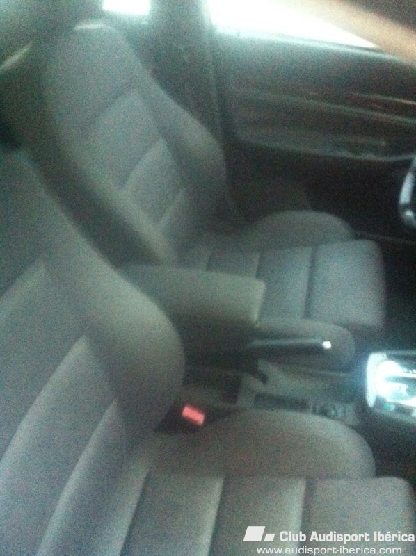

Izan. Publicado 3 de Marzo del 2014 Denunciar Compartir Publicado 3 de Marzo del 2014 Hola a todos! No tengo por costumbre abrir un post asi como así, pero esta vez necesito algo de ayuda con unos asientos: Tengo apalabrados un par de asientos delanteros deportivos para el B5 y el sabado voy a ir a verlos, los asientos en cuestion son estos: El vendedor me pide 120€ por los 2 asientos + reposabrazos OEM y necesito saber: 1) ¿Alguno los llevais montados? ¿son significativamente mas comodos que los de serie? 2) ¿Los asientos del restyling son 100% compatibles con los anclajes del pre? (estoy casi seguro pero necesito confirmación). 3) ¿Es un buen precio 120€? ¿El precio al que se suelen encontrar es inferior? Gracias de antemano y Un saludo a todos! Responder Enlace al comentario Compartir en otros sitios web More sharing options...
sata Publicado 4 de Marzo del 2014 Denunciar Compartir Publicado 4 de Marzo del 2014 Visto con el móvil..... Se ven sanotes y con el repisabrazos oem por ese precio están muy bien. Yo los tengo en el Quattro y sin duds son mas cómodos a la hora de conducir y mas " incómodos" para entrar salir. Pero eso a mi personalmente me da igual. Compensa. Las guías son iguales. Tal vez lo que difiera es la clema del airbag de debajo del asiento. Yo puse unos rest en el pre y tuve ese "inconveniente". Solucione empalmando cables. En mi opinión, a por ellos ¡¡¡ Saludos Send by tapatalk 2 Responder Enlace al comentario Compartir en otros sitios web More sharing options...
duke80 Publicado 4 de Marzo del 2014 Denunciar Compartir Publicado 4 de Marzo del 2014 Suscribo lo dicho por Sata. Yo los llevo montados en el mío de origen y no hay color con respecto a los no Sport. La sujección lateral y el sentirte "encajonado" merecen esos 120€. Si a eso le sumas, además, el reposabrazos creo que es buen precio. Fíjate en la oreja exterior del asiento del conductor porque de entrar y salir se desgasta por el roce, así puedes hacerte una idea si tienen mucho o poco uso. Un saludo!! Responder Enlace al comentario Compartir en otros sitios web More sharing options...
juan64 Publicado 4 de Marzo del 2014 Denunciar Compartir Publicado 4 de Marzo del 2014 Yo los llevo montados y son compatibles 100%, mucho mas comodos y recogen mejor el cuerpo, ademas la regulacion lumbar ayuda mucho, lo unico que comentaron antes eso si mas incomodos para entrar y salir, por el precio al ser con el reposabrazos pienso que es razonable si estan bien, de todas formas dile que te den los posteriores que puede te sirvan en un futuro por si se desgasta el tuyo para utilizar la misma tela en la reparacion. Responder Enlace al comentario Compartir en otros sitios web More sharing options...

VIX Publicado 4 de Marzo del 2014 Denunciar Compartir Publicado 4 de Marzo del 2014 Buenos asientos, varios foreros llevan los sport, aparte de edu, duke, zeimon, athabasco, sata... es cierto que es más incómodo entrar y salir pero la sujeción mejora bastante. El precio no esta mal aunque en la foto no consigo ver muy bien el estado (parece que es muy bueno). Los asientos tardas bien poco en cambiarlos, solo tienes que sacar las tapas finales de las guías (desde las plazas traseras, son 2 tornillos) y sacar una pieza que está delante en el centro y que hace de seguro para que si tiras para atrás no se te salga el asiento. Con eso desplazas hasta el final de las guías y ya lo tienes fuera, pones el otro y a vivir. (si llevas airbag pues conectar antes la bateria y luego el conector). Responder Enlace al comentario Compartir en otros sitios web More sharing options...
