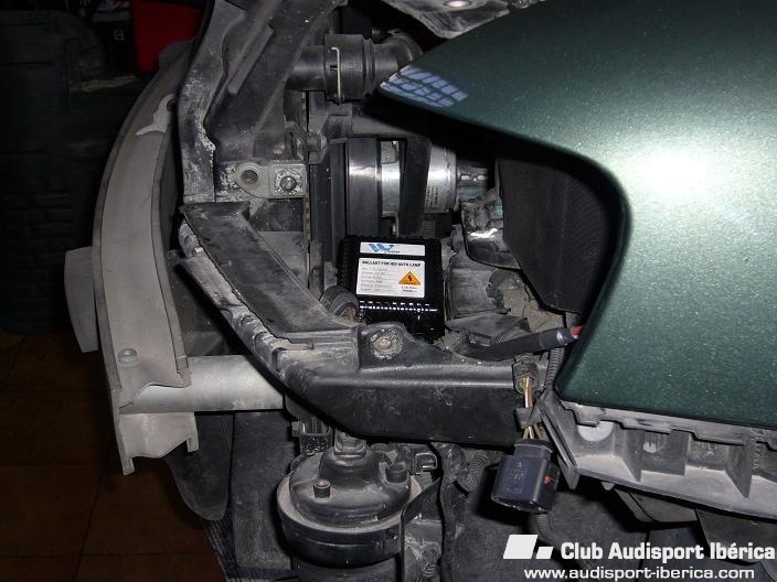

Problema no deberías tener ninguno, los kits Well Done son de lo mejor e iluminan que mete miedo, 6000ºK es perfecto... para los balastros por supuesto el mejor sitio es donde van de origen, debajo de las ópticas. Hay soportes que los sustentan igual que de serie.

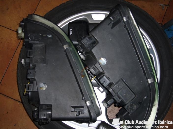

Carmelo, quiero poner el kit modo quita y pon facil ya que no soy manitas y tampoco quiero andar desmontando el paragolpes,foco,etc. para poner los balastros.
¿Y colocarlos con unas bridas a la tapa de plastico del foco? Es decir, si hago el agujero para sacar los cables un poco esquinado y coloco el balastro en la misma tapa esa? :unknw::unknw::unsure:

Un kit se puede instalar quedando totalmente oculto y que no se vea abriendo el capot, esto lo digo por la estética de no ver balastros en cualquier lado y cables cruzando por el vano motor (porque sabemos que se detecta rápidamente por el sistema de lavafaros y la regulación automática)... de esta forma tampoco hace falta desmontar balastros para pasar la ITV porque no se ven, se sustituye la parte del cableado del kit conectando la instalación original.
Y claro que hacer una instalación permanente tiene un poco más de trabajo (desmontar la defensa, poca cosa) para situar los balastros debajo de las ópticas, o en sus propios soportes colgando (se venden, valen 4 pesetas), y taladrar con una broca de corona un agujero en la base de la óptica para que acceda el cableado, rematando con la típica goma pasamuros... queda estanco, oculto y muy organizado. Así lo hice yo en mi primer culohuevo, también instalé el sistema de lavafaros original... en el actual tengo xénon de serie, pero desde el principio le metí unas lámparas en condiciones (Well Done 8000 ºK)...

Esas gomas supongo que en ferreterías de electricidad, o en el Leroy Merlin o similares... a mí me la puso el taller que me lo instaló. Yo antes de hacer el agujero las buscaba, y haz el diámetro del agujero conforme a ella... que sea el justo para lo que tiene que pasar...
