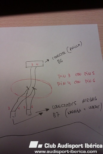

avant130 Publicado 12 de Marzo del 2014 Denunciar Publicado 12 de Marzo del 2014 Vamos a ver, si no quieres MF en tu nuevo volante, del conector nuevo, solo necesitas el conector naranja i el verde del airbag, los cortas i sistituyes el conector del airbag viejo (creo que es lila), evidentemente los tendras que puentear, pues substituyes un conector por dos. S2. Responder

avant130 Publicado 31 de Marzo del 2014 Denunciar Publicado 31 de Marzo del 2014 Bien, este seria el esquema básico: Responder
avant130 Publicado 31 de Marzo del 2014 Denunciar Publicado 31 de Marzo del 2014 Este el resultado final: Responder

avant130 Publicado 2 de Abril del 2014 Denunciar Publicado 2 de Abril del 2014 ¿sabes si los cables de los airbags tienen polaridad o da igual como los conectes? Fijate en los pin's!!! ; el 3 con el 5, y el 4 con el 6. Es decir: del conector b7, el pin 5, lo unes al pin 3 del conector b6, y el 6, lo mismo con el 4, Ok? S2. Responder

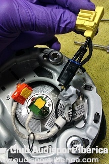

Garrapa_ Publicado 12 de Mayo del 2014 Denunciar Publicado 12 de Mayo del 2014 Buenas aqui dejo unas fotos de las conexiones y del empalme, no se porque me salta la luz del airbag, solo me sobra un fastom para conectar ya que uno de los hilos trae dos, pero es masa creo, lo veis que esta bien encintado para que no toque con nada, si alguien puede arrogarme un poco de luz lo agradeceria. Enviado desde las nuves Responder
Garrapa_ Publicado 12 de Mayo del 2014 Denunciar Publicado 12 de Mayo del 2014 Y aqui las conexiones del antiguao, tngo los hilos que he empalmado juntos para que veais como lo he hecho, creo que he juntado los pines correctos. Enviado desde las nuves Responder
