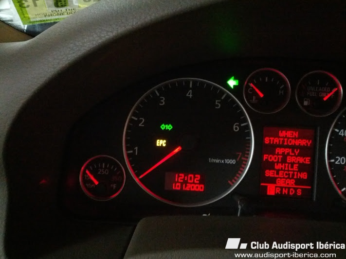

calderamanuel Publicado 7 de Marzo del 2014 Denunciar Publicado 7 de Marzo del 2014 Que tal a Todos! Mi problema es el siguiente, las luces para dar vuelta no estan funcionando y en el tablero se enciende un testigo de color verde con dos flechas y un numero uno en medio de las dos flechas, alguien podria decirme que podria ser? el fusible n.2 de 10, esta bien, las luces hazzard de emergencia si encienden, los focos estan todos bien, alguien le ha pasado algo similar, que podria ser? Saludos!!! Responder

calderamanuel Publicado 17 de Marzo del 2014 Autor Denunciar Publicado 17 de Marzo del 2014 este es el testigo que se enciende Responder
panadero_es Publicado 17 de Marzo del 2014 Denunciar Publicado 17 de Marzo del 2014 Pues no tengo ni idea, no había visto nunca esa luz. Pero como te han dicho, comprueba las bombillas a ver si tienes alguna fundida. Supuestamente es si tienes bola de remolque, pero dices que no. Te queda meterle el vag-com a ver si te sale algún error. un saludo. Responder
