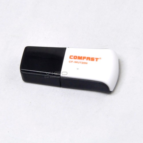

Para los S100, da igual el modelo concreto que sea, la lista de dispositivos Wifi compatibles, deben incluir estos chipset.
1. COMFAST CF-WU720N
2. Wi-Fi adapter USB TP-LINK TL-WN727N 150Mb
3. D-LINK DWA-123TENDA W322Ua
4. Wi-Fi adapter USB D-LINK DWA-123
El problema, es que la imagen de Windows CE que ejecutan, incluyen estos drivers y ninguno más.
Es probable que existan pinchos Wifi con doble antena, más potencia, etc... con estos chipset. En ese caso, te valdrán, pero otros tipos de dongles, olvidate.
Este por ejemplo es valido, y son 9 $, o sea, 6,5 €. Más barato imposible. (o quizá en aliexpress)
http://www.ebay.com/itm/WIFI-Receiver-USB-Wi-Fi-Adaptor-Dongle-for-Stereo-with-S100-Software-GPS-Satnav-/271253511413?pt=LH_DefaultDomain_0&hash=item3f27f81cf5
$T2eC16NHJF4FFlDJ2G2mBSGq)9U!,w~~60_12.J
Tampoco pretendas que el equipo reciba señal wifi como la recibiria un portatil o un teléfono. Estos pinchos, no son los mejores, pero para hacer tethering con el movil, es suficiente.
Si lo que quieres es una conexion de datos, tienes también la opción de un dongle 3G. De igual forma, no puede ser cualquiera, tiene que ser el del S100 o de una lista compatible.

Investigando, he visto esta que venden en aliexpress:
http://www.aliexpress.com/item/Mini-USB-150Mbps-802-11n-g-b-wifi-Adapter-Comfast-WU720N/937573134.html
Es fiable la compra en estos sitios?
Según la página sale por menos de 4 € puesta en casa.
Un saludo.

Si es fiable, lo que pasa es que tarda entre 15-20 días laborales en llegar la mercancía. Al no llevar costes de envio y circular como una carta/paquete normal, es lentisimo a nivel internacional, pero llegar, llega (salvo muy raras excepciones). Todas estas webs incluyen protección al comprador, de forma que si tienes problemas, se abren como las disput*s de ebay.
El tema es que aliexpress no permite pago por paypal. De todas formas, puedes contactar con el vendedor, y pedirle si se lo puedes pagar por paypal. Si acepta, quizá te cargue una pequeña comisión, que es lo que les cobra a ellos paypal por la transacción.
Sobre el tema del Dongle, es valorable. Ahora todos los operadores ofrecen las tarifas con modelos multisim, es decir, que pueden tener varias SIM's asociadas al mismo numero y tarifa de datos (es como cuando tienes el movil con tu numero de siempre y una tarifa de datos de 1 Gb por ejemplo, y solicitas bajo esta misma tarifa una sim adicional por ejemplo, para una tablet 3G). El operador, te cobraría el duplicado de esta SIM. Con una pregunta a tu operador, te lo podrá solventar.
