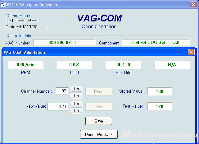

Izan. Publicado 9 de Marzo del 2014 Denunciar Publicado 9 de Marzo del 2014 PROCEDIMIENTO: Arrancamos Vag-Com y pulsamos: [ENGINE] [LOGIN] -> introducir 12233 y pulsar [ACEPTAR] [ADAPTATION] -> Canal 01 (gasolina) y Canal 02 (para diesel) El campo "New Value" es donde vamos probando de 1 en 1 valor y vamos pulsando [TEST] cada vez, así hasta que las revoluciones sean las correctas. Una vez alcanzado el régimen a ralentí correcto -> Pulsamos [sAVE] En mi caso el Ralentí estaba algo bajo, a 840rpm y lo he dejado a 903rpm que es el valor óptimo. El valor final del campo "Value" ha quedado en 130. Aqui os indico los régimenes correctos para los motores TDI 1z y AFN: Motor AFN: 870 ± 30 r.p.m. si tiene cambio manual 830 ± 30 r.p.m. si tiene cambio automático Motor 1Z: 900 ± 40 r.p.m. Un saludo a todos y espero os sea de ayuda. Responder

Izan. Publicado 11 de Mayo del 2014 Autor Denunciar Publicado 11 de Mayo del 2014 Hola buenas, yo tengo problemas con el ralentí. Esta demasiado alto, entorno a las 1100/1200 rpm. Se puede solucionar con vagcom? En caso de que si, alguien por valencia tiene uno para probar? Gracias Hola, si que se puede, pero dentro de un rango claro esta Responder

mikela4 Publicado 15 de Mayo del 2014 Denunciar Publicado 15 de Mayo del 2014 Hace tiempo que yo le modifiqué el ralentí, y se que en el modulo "engine" canal 02 al menos mi coche tiene un valor de fabrica, y es el 32768. Pues se le añade o se le quitan de 10 en 10 unidades hasta legar al valor deseado. Yo, para que no tiemble el coche, lo tengo en 900, aunque se que igual me gasta unos gramos mas de gasoil. En todo caso, muy buena informacion Izan! :clap1: Responder
