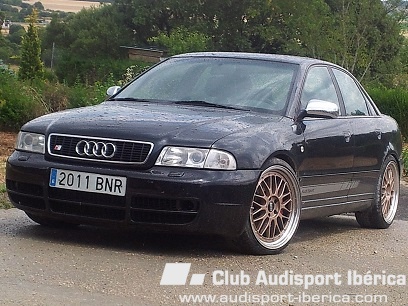

AUDI V8 Publicado 11 de Marzo del 2014 Autor Denunciar Compartir Publicado 11 de Marzo del 2014 Ya os voy a poner fotos!!!!!! no os preocupéis, le hice todo, juntas de culata turbos, colectores, distribución bomba de agua termostato todo manguito que estuviera podrido o endurecido, sensorica variada, sondas egt, sondas lambda....bastantes cosas vamos Bueno al tema, el vag no me da fallo, pero es raro, segunda o primera no noto casi nada solo por el hecho de tenerla fuerza que tiene, pera y subiendo hasta s..ta pues noto como bajones, no se explicarlo, es como voy no voy voy no voy voyyyyyy bajon, pero pequeños. Tengo un problema, respecto a mecánica ando muy puesto, electrónica algo menos, necesitaría un cable para hacer alguna grafica... o sacar valores de diversos actuadores y sensores. voy a empezar cambiando filtro de gasolina y filtro de aire, limpiare el cauda limpiare n75. Después de esto solo me queda empezar a mirar, bobinas, bujías, inyectores, presión de bomba en toda la gama de rpm, ya que igual cuando le pides es cuando falla, también mirare modulos de inyección, y ya después de esto pues ni idea.... No se como se hacen graficas o logs, si me podeis echar un cable Responder Enlace al comentario Compartir en otros sitios web More sharing options...

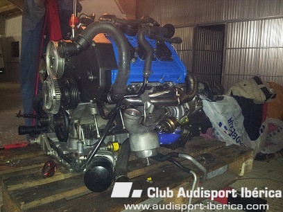

AUDI V8 Publicado 11 de Marzo del 2014 Autor Denunciar Compartir Publicado 11 de Marzo del 2014 Una fotico del hierro Responder Enlace al comentario Compartir en otros sitios web More sharing options...

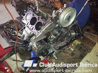

AUDI V8 Publicado 11 de Marzo del 2014 Autor Denunciar Compartir Publicado 11 de Marzo del 2014 sus tripas Responder Enlace al comentario Compartir en otros sitios web More sharing options...
