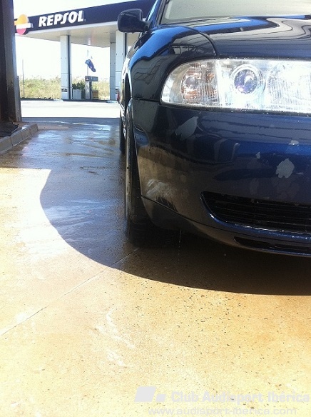

andres89 Publicado 10 de Marzo del 2014 Denunciar Publicado 10 de Marzo del 2014 Hola a todos, llevo unos dias notando que una de las ruedas delanteras esta como metida para dentro cosa que no pasa en la otra....ahora no se se es que me esta fallando la vista o tengo razon en lo que digo colgare una foto a ver que tal os parece a vosotros...y si llegan a la misma conclusion que yo....¿cual podria ser la causa? Saludos Responder
Torreiro Publicado 10 de Marzo del 2014 Denunciar Publicado 10 de Marzo del 2014 Cuelga una foto para verlo mejor. Responder
andres89 Publicado 10 de Marzo del 2014 Autor Denunciar Publicado 10 de Marzo del 2014 esta seria la foto... Responder
Torreiro Publicado 10 de Marzo del 2014 Denunciar Publicado 10 de Marzo del 2014 Yo no le veo nada raro pero a ver que opinan los demás. Saludos!!! Responder

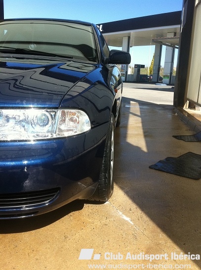

kumbas Publicado 10 de Marzo del 2014 Denunciar Publicado 10 de Marzo del 2014 Y el otro lado? Responder
andres89 Publicado 10 de Marzo del 2014 Autor Denunciar Publicado 10 de Marzo del 2014 Y esta seria foto de la otra rueda ... Responder
Tazrider Publicado 10 de Marzo del 2014 Denunciar Publicado 10 de Marzo del 2014 Yo creo que estan mas o menos iguales... Para verlo bien e echo algo similar a esto... Para ver las dos a la vez y creo que lo puede engañar es el angulo de la foto... Ten en cuenta que para ver este tipo de cosas lo mejor es tener la vision desde el mismo angulo. Espero que no te moleste que suba una imagen de tu coche... Responder
andres89 Publicado 10 de Marzo del 2014 Autor Denunciar Publicado 10 de Marzo del 2014 no no me molesta, es qe asta cuando lo dejo aparcado con la ruedas giradas...esa que yo digo parece que esta mas girada que la otra...a ver si puedo hacer unas fotos en condicones y las subo....:S Responder
jesus20329 Publicado 10 de Marzo del 2014 Denunciar Publicado 10 de Marzo del 2014 (editado) Pon el volante recto y tira una cuerda desde la rueda delantera hasta la trasera, que te aguante alguien de un extremo y tu desde el otro, si la cuerda no va paralela a ambas ruedas es que tienes algo mal, por foto es imposible ver nada ( la mayor distancia que puedas entre ruedas, o sea desde los arcos exteriores). Si te refieres a la caida pues coge el nivel colocalo en una rueda y marca el centro de la burbuja, luego lo punes en la otra y mira si coincide la marca. Editado 10 de Marzo del 2014 por jesus20329 Responder

VIX Publicado 11 de Marzo del 2014 Denunciar Publicado 11 de Marzo del 2014 Yo tampoco consigo ver nada raro, te va a tocar hacer lo que comenta Jesus, pero vamos no parace que sea algo muy evidente. Responder
hayabusa666 Publicado 11 de Marzo del 2014 Denunciar Publicado 11 de Marzo del 2014 (editado) no no me molesta, es qe asta cuando lo dejo aparcado con la ruedas giradas...esa que yo digo parece que esta mas girada que la otra...a ver si puedo hacer unas fotos en condicones y las subo....:S Es logico que con las ruedas giradas una este mas q la otra (Paralelogramo de Ackerman) Editado 11 de Marzo del 2014 por hayabusa666 Responder
A4 turbo Publicado 11 de Marzo del 2014 Denunciar Publicado 11 de Marzo del 2014 No entiendo eso del paralelo de las cuerdas. No es distinto el ancho de vías?? Yo pillaria algo recto (una regla de aluminio por ejemplo), con un nivel la pongo de pie recta al lado de la rueda, mides desde la rueda a la regla, luego coges otro punto de referencia, por ejemplo la aleta y mides. Restas las distancias y eso es lo que se mete desde la aleta. Haces lo mismo en el otro lado. También puede ser tema de las aletas y te da esa impresión o si el coche está más bajo de un lado que el otro por culpa de algún amortiguador o el suelo no esta bien a nivel también puede tener más caída una que otra y te da esa impresión de más metida. No se, es mi opinion. Responder
p82alhij Publicado 11 de Marzo del 2014 Denunciar Publicado 11 de Marzo del 2014 Yo creo que el único procedimiento en el que el factor humano no va a interferir de forma muy negativa en la comprobación va a ser llevarlo al taller a que te lo miren ellos con esos aparatitos laser que tienen. (No se si eso es lo que usan para el alineado o para el paralelo... es que no se demasiado de el tema) Lo digo porque todas las soluciones caseras comentadas, me da la impresión de que dependen de muchos factores... Un saludo. Responder
GoNzCiD Publicado 11 de Marzo del 2014 Denunciar Publicado 11 de Marzo del 2014 No entiendo eso del paralelo de las cuerdas. No es distinto el ancho de vías?? Yo pillaria algo recto (una regla de aluminio por ejemplo), con un nivel la pongo de pie recta al lado de la rueda, mides desde la rueda a la regla, luego coges otro punto de referencia, por ejemplo la aleta y mides. Restas las distancias y eso es lo que se mete desde la aleta. Haces lo mismo en el otro lado. También puede ser tema de las aletas y te da esa impresión o si el coche está más bajo de un lado que el otro por culpa de algún amortiguador o el suelo no esta bien a nivel también puede tener más caída una que otra y te da esa impresión de más metida. No se, es mi opinion. No puedes comparar con las aletas o cualquier chapa porque precisamente la chapa es lo más susceptible a no estar "recto" Yo creo que el único procedimiento en el que el factor humano no va a interferir de forma muy negativa en la comprobación va a ser llevarlo al taller a que te lo miren ellos con esos aparatitos laser que tienen. (No se si eso es lo que usan para el alineado o para el paralelo... es que no se demasiado de el tema) Lo digo porque todas las soluciones caseras comentadas, me da la impresión de que dependen de muchos factores... Un saludo. Esos sensores que dices son los que miden convergencias/divergencias/caidas y demás para hacer el paralelo, efectivamente. Respecto a unas cotas que dan los fabricantes, por eso has de meter el chasis en las máquinas, además has de tener en cuenta si has cambiado la suspensión o ruedas porque hay medidas respecto al fabricante que no las has de dejar igual, pues al modificar alturas y demás, puede cambiar. Responder
